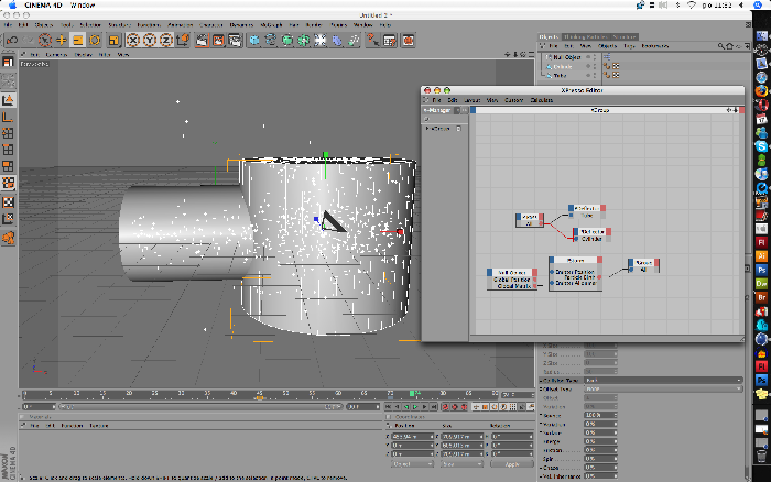

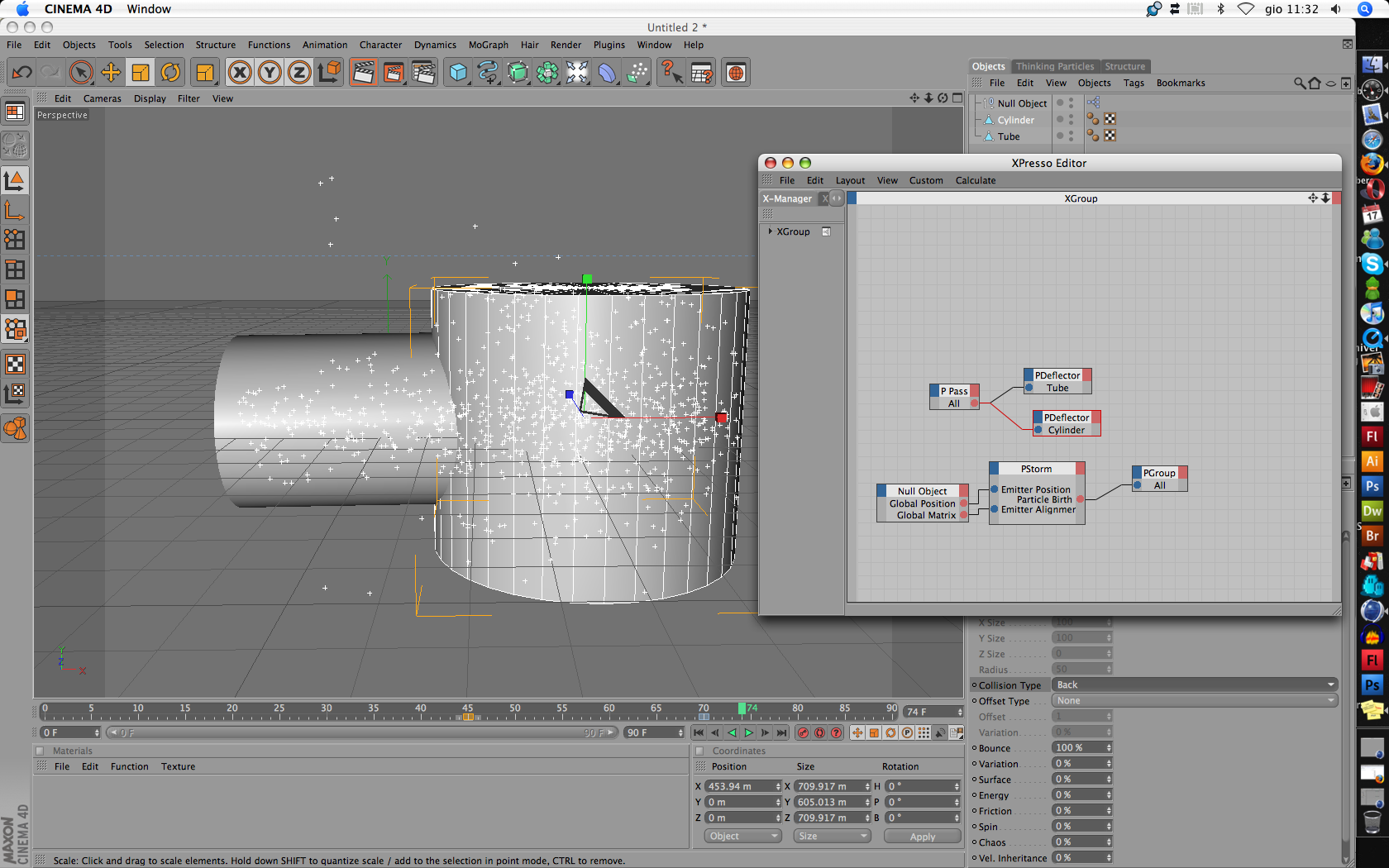

Ho allegato uno screenshot con Xpresso e il momento in cui iniziano ad uscire le particelle.

Ho provato ad ottimizzare (function/optimize...) ma il risultato non cambia.
Ho notato inoltre che se aumento il volume il cilindro mantiene le sue proprietà di deflettore mentre è proprio quando diminiusce che crea problemi; è come se realmente prendesse in considerazione il volume e diminuendo quelle particelle non entrerebbero in quello spazio e le fa uscire.
Allego il file di prima con l'animazione del cilindro.

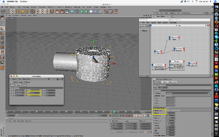

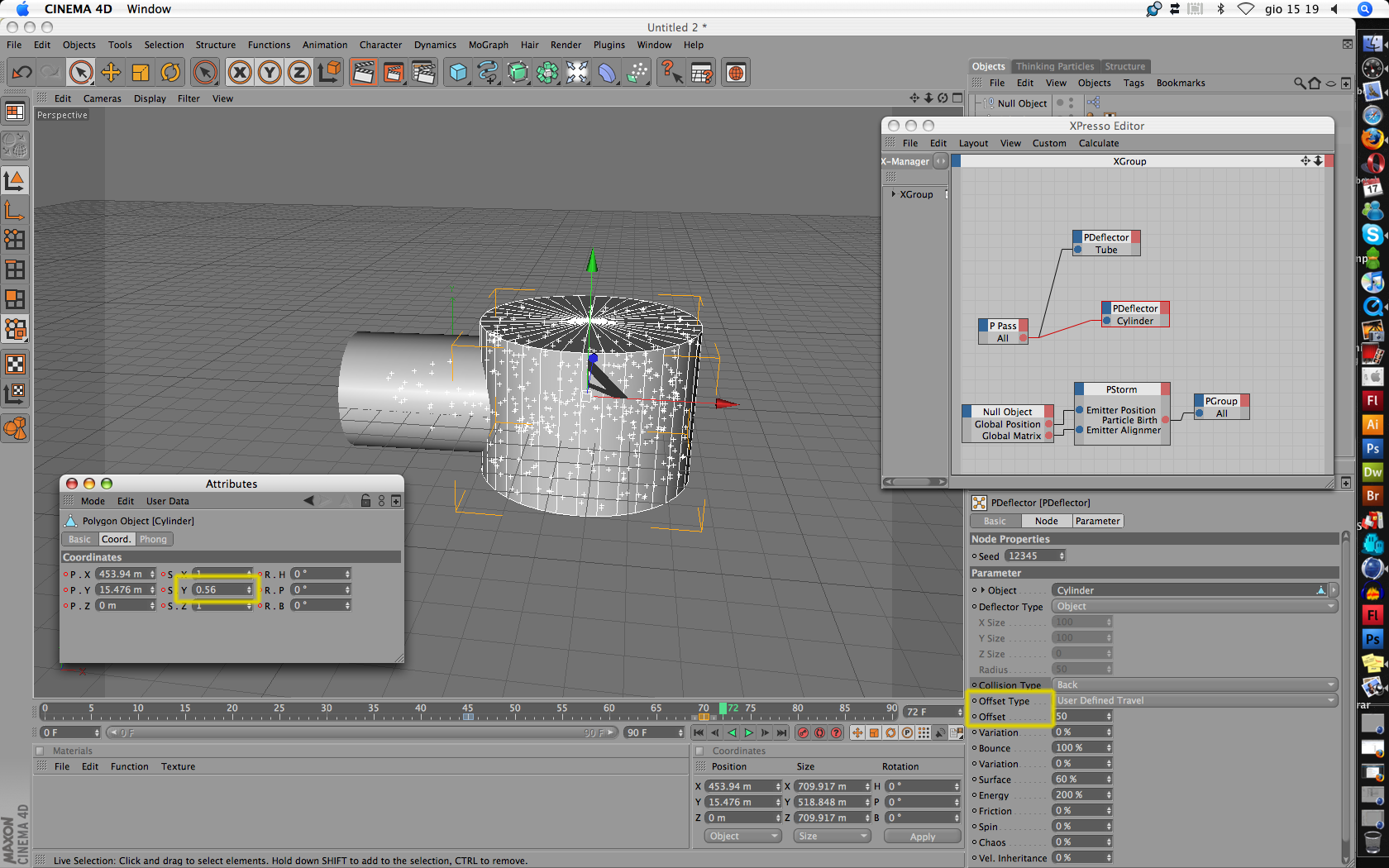

Io avevo scalato il cilindro per via grafica e ho notato che in animazione i parametri di scaling del cilindro non variavano. Ho provato quindi a rifare la stessa animazione modificando lo scaling dalle proprietà dell'oggetto.
Così facendo in animazione avevo solo due particelle fuori dal cilindro invece di 1/3.
Smanettando ho risolto anche il problema delle due particelle impostando all'interno del nodo PDeflector il parametro offset su User defined travel e settando il valore su 50 circa.
Allego l'immagine con le aree dove sono intervenuto.
