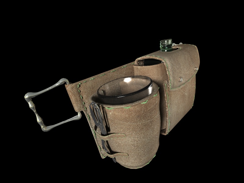

Dilemma estinto ! :D
Ho reso editabile una copia del modello sotto hypernurbs, selezionato il corretto percorso di lati e reso spline, selezione di un punto si e uno no, scalare verso l'interno, tutto sotto sweepnurbs con un profilo quadrato, il risultato sotto hypernurbs, questo consente anche di poterlo disattivare nelle viste lontane e alleggerire il modello, comunque leggero di suo.
La tecnica non è ne' comodissima, ne' praticabile su modelli complessi o pieni di cuciture, ma in questo caso è una soluzione fattibile.
Marco.
kit assenzio cuciture 1.jpg (123.88 KiB) Visto 2482 volte
pigna
Messaggi: 722
Re: WIP "La fuga"
Messaggio da pigna »
SUPER le cuciture....sempre senza parole!

Dovrei essere a posto con il conteniore in cuoio, la cinghie verrà poi, va creata sulla base dei volumi del personaggio e ora farei solamente una versione che andrà sicuramente cestinata.
Non ho ancora messo assieme questo modello con gli strumenti per l'assenzio perché lavoro su un altro PC, adesso che questo è finito passo tutto sul computer principale e faccio le varie prove, ... sicuramente dovrò ridimensionare il contenitore del bicchiere e altre piccole cose, ma poca roba.
a presto.
Marco.

elderan
Messaggi: 903
Località: Sicilia
Re: WIP "La fuga"
Messaggio da elderan »
:) Eccellente lavoro Mat, fai progressi incredibili e la cura per i dettagli aumenta a vista d'occhio...
8-) Anche se hai detto che và ritoccato, attento alle cinghiette porta cucchiaio, visto cos' potrebbe scivolare :) :)
Continuo a seguirti e farti i miei complimenti 8-)
matcsat
Messaggi: 1578
Località: brescia
Contatta:
Re: WIP "La fuga"
Messaggio da matcsat »
Grazie mille Elderan !
Per le cinghiette avevo notato anche io quel problema, ma proprio posizionando il cucchiaio mi sono reso conto che la curvatura del manico bloccherebbe lo scivolamento e nell'estrarlo solamente la forza applicata dal personaggio potrebbe farlo uscire, il solo peso dell'oggetto, invece, non è sufficiente a farlo cadere.
Anche io seguo il tuo grandioso lavoro, (oltre che la vostra espansione e conseguente lotta per la supremazia), ... stavo anche meditando di proporre un'arma apparentemente innocua ma pericolosamente letale, ... un vecchio oggetto che in molti avranno visto e che, abbandonato per fare spazio a nuove e tecnologiche soluzioni, ha covato un risentimento tale che s'è tramutato in una minaccia inusitata e potenzialmente "l'ultima cosa di tutto !!".
Il problema è che se ne frega delle alleanze, agisce per se e per un moto di vendetta totale e cieco.
Non saprei, un po' come il vaso di pandora forse è meglio lasciarlo riposare !!?! :?
Marco.
