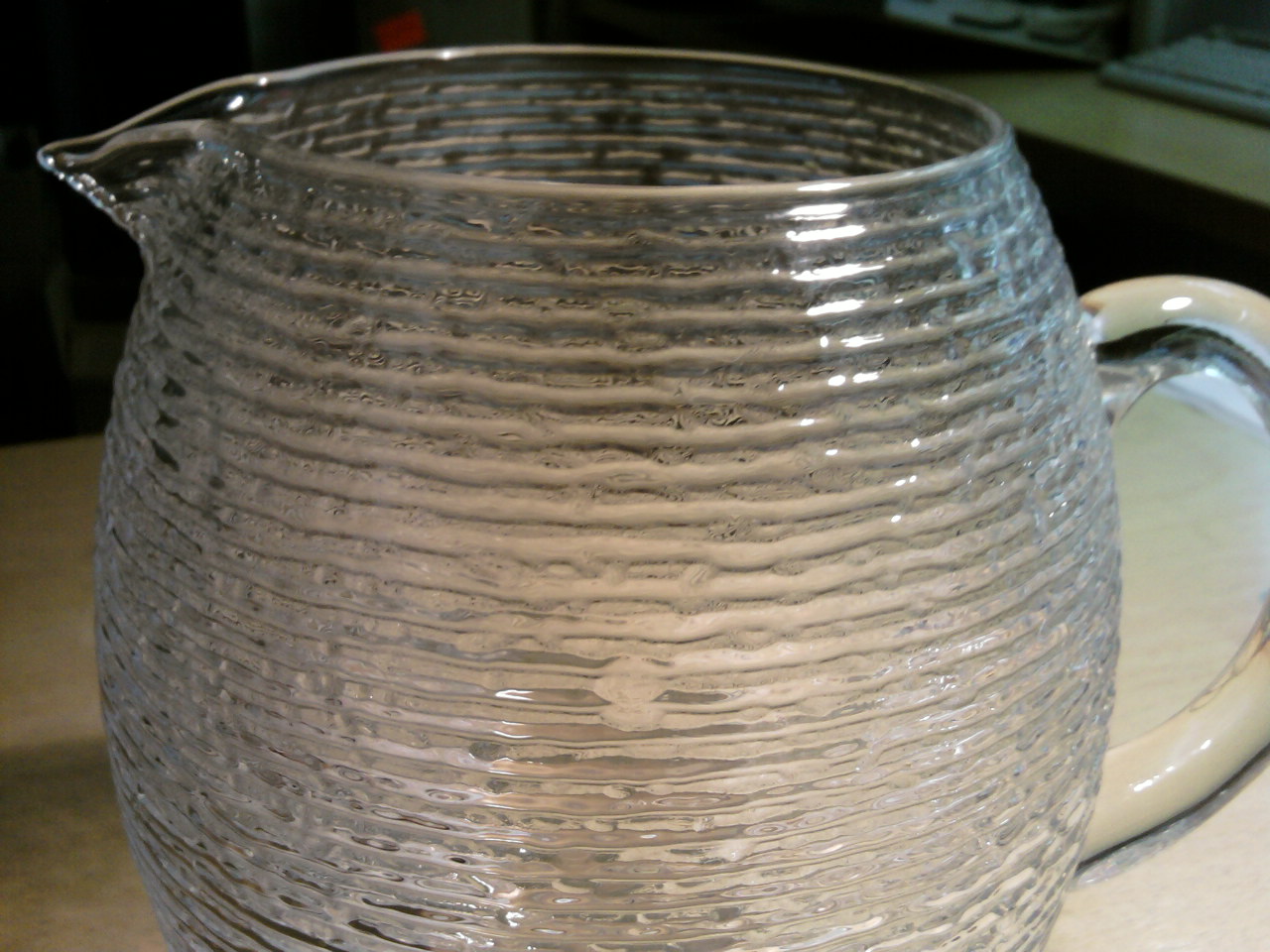

ciao ragazzi
devo realizzare un candeliare che abbia la texture della foto che vi ho allegato,volevo sapere se devo fare una foto del rilievo del vetro e applicarla come materiale o se c'è un'altra strada...
grazie milleee!!!
claudia
texture
texture

Prova a vedere se questo shader può fare al caso tuo.
Probabilmente dovrai mettere mano ai disturbi nel rilievo perché rendono troppo frammentata la trasparenza, ma potrebbe essere un inizio.
Marco.
rilievo vetro.rar
(27.69 KiB) Scaricato 120 volte

ok grazie mille..una domanda visto che sono principiante.. per applicare ciò che mi hai inoltrato..devo creare nuovo materiale> inserire la tex> e poi.... applico al materiale?

No ! Il materiale che ti ho girato è composto da shader procedurali, cioè "disegni" calcolati matematicamente dal software, quindi nessuna immagine esterna caricata.
Per applicarlo ad un oggetto ti basta trascinare il materiale, che trovi in basso a sinistra, accanto all'oggetto nel menù verticale che hai sulla destra, oppure direttamente sull'oggetto nella vista prospettica.
Marco.

grazie mille ci sono riuscita!!!
