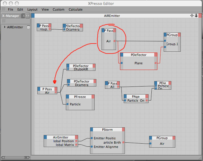

Ho l'ennesimo problema con TP.
Perchè, io mi chiedo, le particelle che attraversano un deflettore e che cambiano gruppo al contatto con esso non cambiano tutte quante gruppo?
Qualcno di voi sa il perchè?
Allego il diagramma di Xpresso.
Grazie in anticipo

con TP e xpresso senza averli sotto mano è sempre un casino, però potresti provare a collegare il blocco del cambio di gruppo dierattamente al primo ppass air

Ho scoperto solo ora che facendo il render in modalità preview, per ottimizzare, non tiene conto di alcune cose.
Facendo il render vero e proprio funziona tranquillamente.
