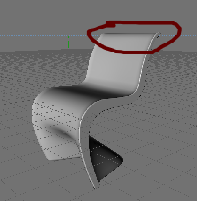

sto cercando di modellare una panton chair, ma ad un certo punto mi blocco :(
uso delle foto di riferimento prese da internet, per il momento ho fatto 3 spline, una per il bordo, una per "la sedia" ed una per il centro, una volte prese e copiate dalla parte opposta ho usato loft nurbs per collegare le mie sezioni...il problema è che lo schienale è arrotondato...e sto sbattendo la testa perchè non mi viene bene :(
help me please

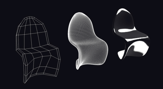

Prova a vedere se questo modello ti può essere utile, ho seguito un altro procedimento, blueprint e un poco di intuizione per quelle cose che non si capivano bene.
Con un modello del genere puoi facilmente spostare i vertici utili ad ottenere depressioni o bombature a cui non mi sono dedicato.
Marco.

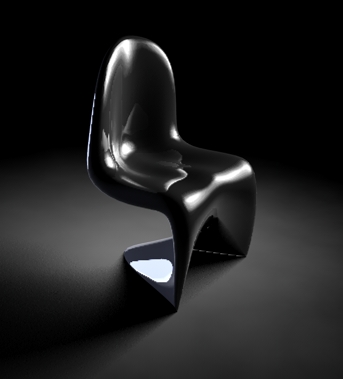

Acc. ! E' una maledetta quella sedia ... m'erano sfuggite parecchie cose, ... ho corretto la prima versione, in cui ho avuto la malsana idea di modellare la sedia con lo spessore, e ho lavorato anche su un secondo modello partendo da un piano e gestendo lo spessore con un tessuto nurbs, questo mi ha facilitato il lavoro sul risvolto dei bordi.
Spero possano tornarti utile.
Marco.

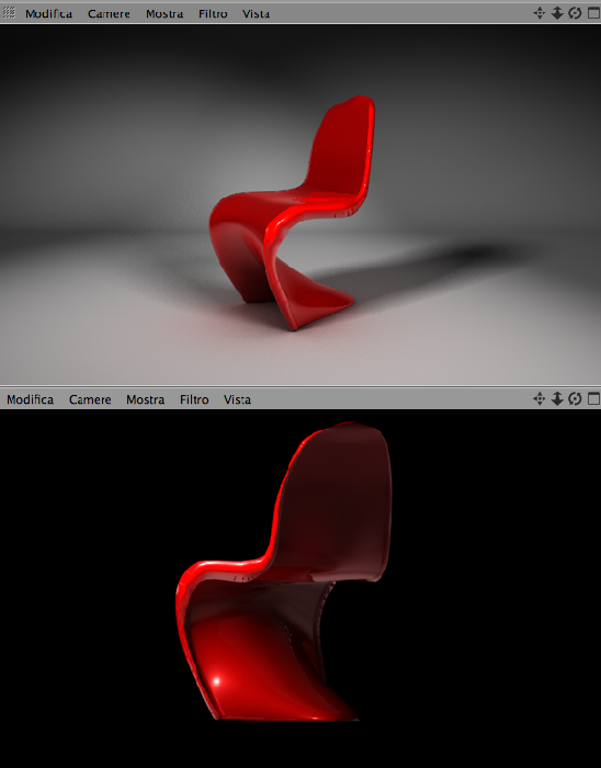

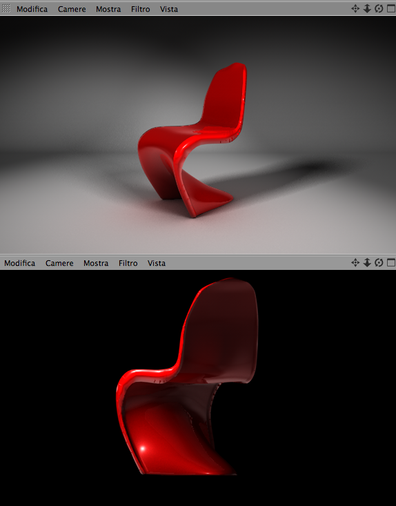

Che ne dite?? ancora non mi convince la punta dello schienale :(

Re: panton chair, problema!
Messaggio da matcsat »
L'unico modo per risolvere quel problema è muovere i punti, con il modello sotto hypernurbs, fino a che la geometria risultante non appare omogenea e continua.
Ci sono anche altri punti in cui la geometria sembra un po' ammaccata, e il consiglio è sempre lo stesso.
Diciamo che questo metodo non annulla del tutto certe operazioni noiose che ci sono anche con le nurbs, (tipo il continuare a dover correggere le maniglie dei punti) .
