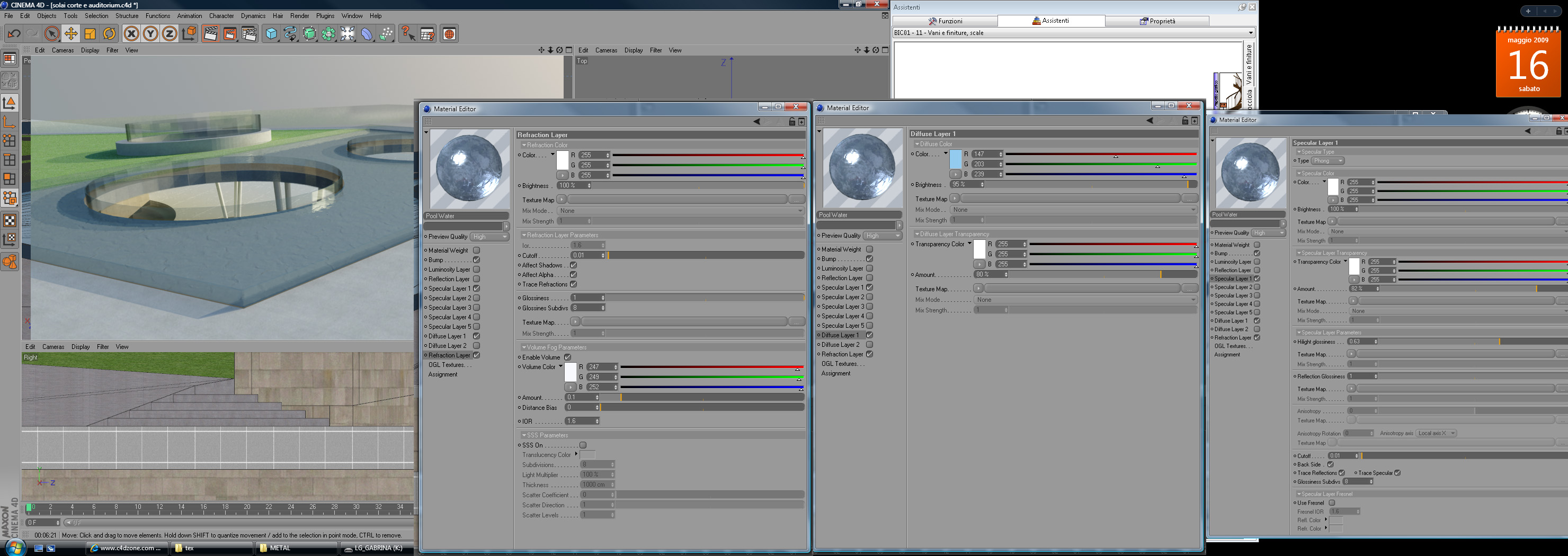

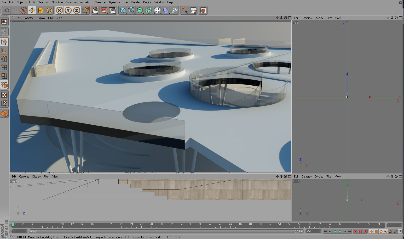

ho modellato con allplan,
il vetro è vicino ai solai e fa questo effetto scuro, che posso fare?
aiuto devo consegnare un concorso :( :( :(

Lo fa anche a me esportando i modelli da autocad 2008. non ho trovato una soluzione definitiva però ho osservato che disattivando dei canali dal materiale vetro, questo effetto non si verifica. quindi dipende dai canali del materiale. l'alternativa è modellare le vetrate in cinema...

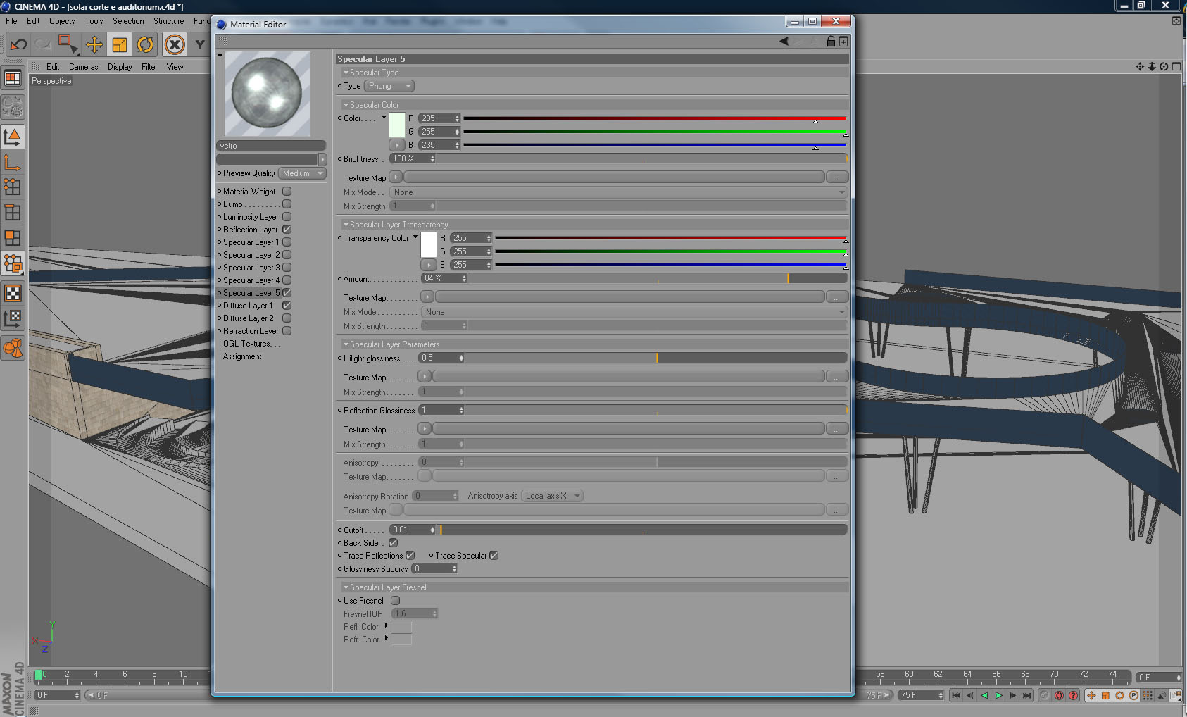

Re: problema vetri vray
Messaggio da -P-I-N-O- »
che celerità!!!! :) :)
un diffusion al 92 di trasparenza e un reflection con fresnel oltre allo specular in immagine

Sono in totale disaccordo con quanto detto da poseidon... non è assolutamente un problema di materiale risolvibile disattivano parametri quà e là, è questione di geometria e di triangolazioni che il CAD fà quando converte in mesh bisogna solo aumentarle e di parecchio le suddivisioni. Non usando autocad non so dove si trova il pannello per aumentare le suddivisioni nelle esportazioni; ricordo una discussione dove se ne parlava.. usa il tasto cerca.

0,5 nell'hilight glossiness mi sembra un po pochino.. adotta un valore piu lucido.
