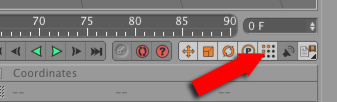

simom85@hotmail.com ha scritto:gia spostare i vertici non sarebbe male! ho provato a registrare keyframe spostando ad esempio un poligono in vari punti ma cineme sembra non registrare il key stesso!
tutto rimane fermo! In che modo potrei fare?
Quello che stai tentando di fare tu è il point level animation (PLA), per registrare i keys però devi attivare la relativa icona e cinema registrerà la posizione dei vertici nei keyframes creati.
