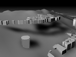

devo "poggiare" dei volumi su una collina, in modo che si affondi leggermente... c'è un modo (tipo con il modulo clothilde??) per fare in modo di evitare lo spostamento di ogni volume in maniera manuale? perche ne sono molti e ci metterei una settimana!

C'e' un Xpresso preparato nella libreria di cinema4D, credo si chiami OnPoint qualcosa....ma forse la soluzione migliore sarebbe mograph, che ha la possibilita' di appoggiare le cose sulle superfici...hai il modulo?

Attiva un'Oggetto Cloner. Metti i cubi (o gli oggetti che vuoi) come figlio dell'Oggetto Cloner. Seleziona l'Oggetto Cloner e nel tab "Oggetto" seleziona il menù a discesa "Modo" (dove troverai Oggetto, Lineare, Radiale ecc...). Seleziona Oggetto. Nel tab sotto "Oggetto" trascinaci la Landa. Più in basso ancora trovi due voci: "Vettore up" e "Modo". In quest'ultimo seleziona dal menù a discesa la voce "Superfice". Smanetta un pò con i parametri ed eventualmente aggiungi un Effettuatore e studiati un pò Mograph.........
