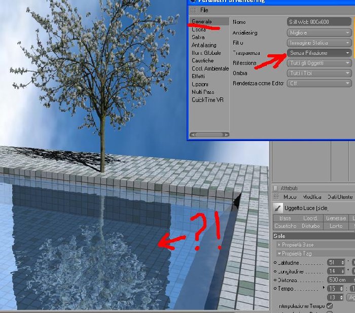

ciao Piccolina, se il problema si presenta come l'immagine (orribile! :shock: ) che ti ho allegato controlla i "parametri di rendering": in "generale" alla voce "trasparenza" devi inserire "con rifrazione".
Credo che così potrai risolvere anche la riflessione del cielo.
Facci sapere
Ciao!

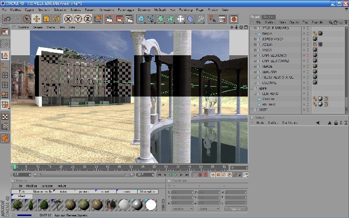

Questa è una stampa a video del mio problema!
Ecco il famoso render!!!

uhm :? ...direi che non è la superficie della statua ma qualcosa che è dietro quel muro in fondo. Il cielo non è un "oggetto" cielo? E' solo un'immagine di sfondo? Ti conviene mettere un cielo per specchiare le riflessioni allo zenit.
Poi in gestione oggetti vedo un tag compositing vicino all'acqua...forse è li che c'è qualche problema?
Per l'immagine che ti ho posato: avevo provato proprio cambiando quel parametro; rimettendolo a posto il rettangolo nero è sparito!
Ciao!
