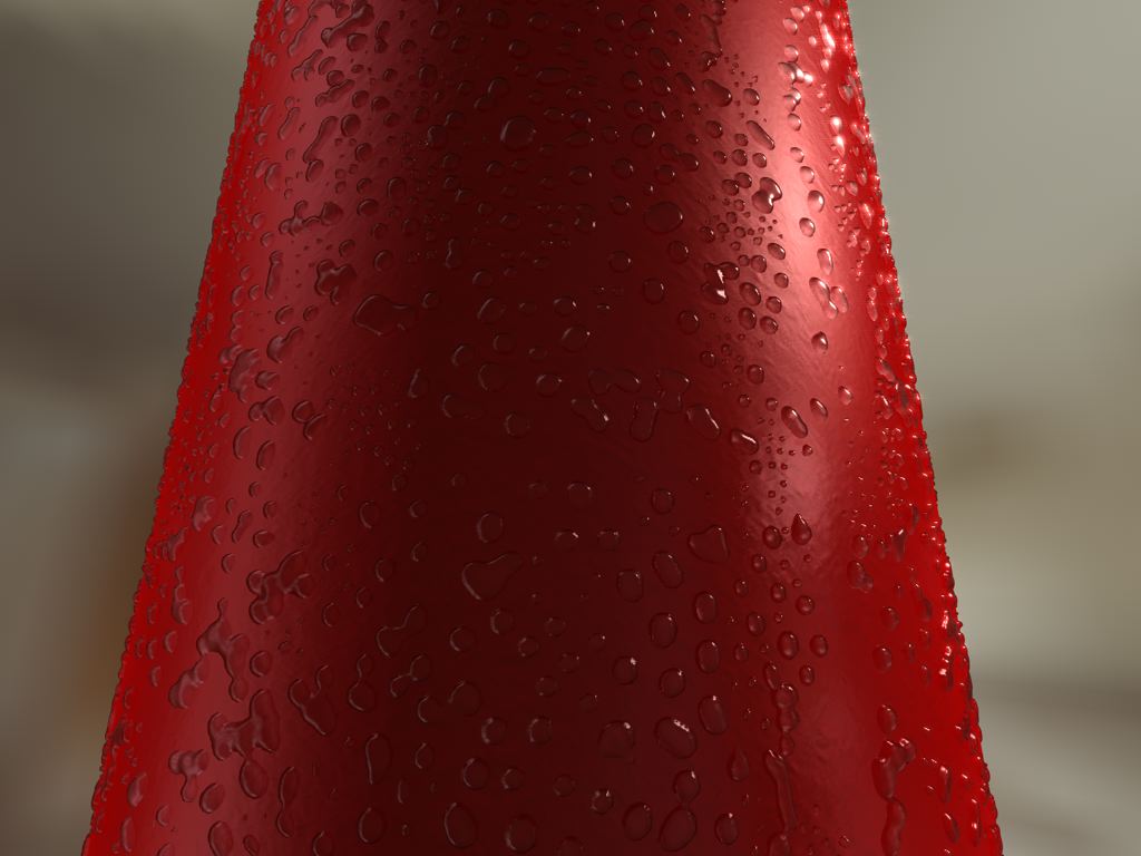

Ciao a tutti,
volevo chiedervi se qualcuno mi poteva dare due dritte per creare delle gocce d'acqua, come quelle che ho riportato nell'allegato, su degli oggetti ( es. un rubinetto)
Se c'è un materiale o qualcosa d'altro.
Grazie in anticipo e buon lavoro

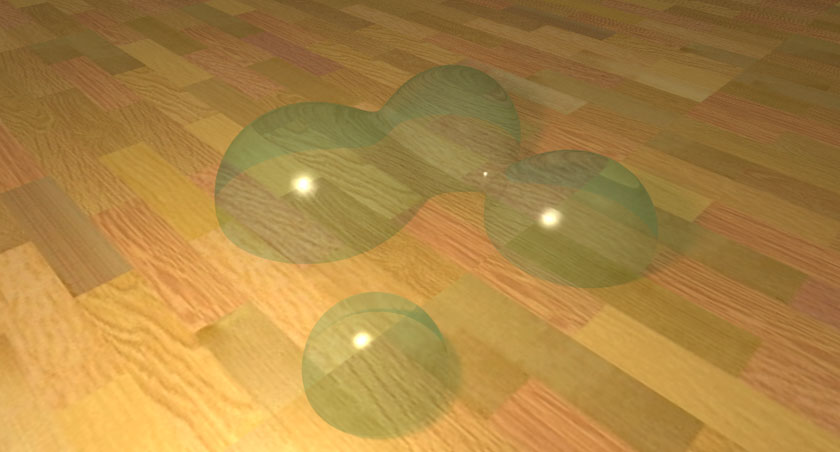

grazie renxo,
lavorandoci ancora un po si può sempre migliorare, ma quello che intendevi era forse una cosa simile a questa?
Se devo inserirne a centinaia divento matto!!!!!
Altri suggerimenti????
