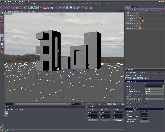

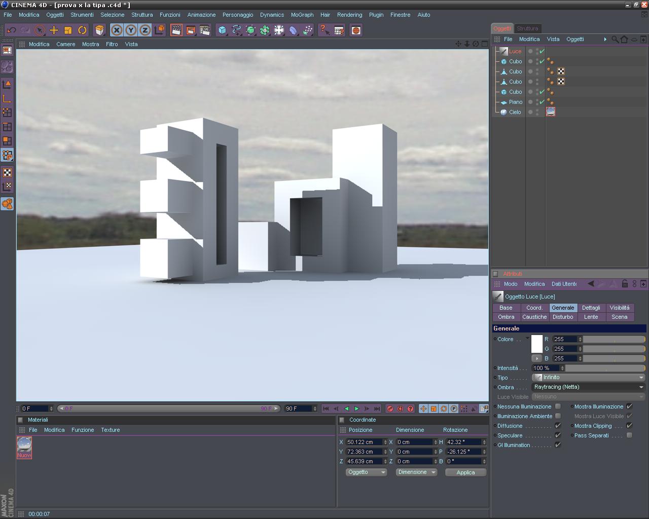

Ciao,non fa niente se è sgranata,succede un pò perche devi moltiplicare la ripetizione della tex sull'asse x 2-3 volte se no risulta stirata, e un pò dipende dal fatto che nelle proprietà del materiale nel canale editor la voce: anteprima dimensione texure è su default, mettilo a 1024 e vedrai che migliora, comunque non c'entra niente a livello di risultato e solo x la finestra editor.
Prova con questa tex ripetuta 2 volte in x , proiezione sferica.
Ho messo 2 immagini su come ti deve risultare la faccenda, fai in modo che la parte del terreno della foto sia più o meno alla stessa altezza del piano stradale, meglio un pò + in alto che basso (guarda l'immagine "editor") muovendo l'offset y nel mio caso con il piano di appoggio in posizione 0 sulla y il valore offset sopra indicato è a -24.
