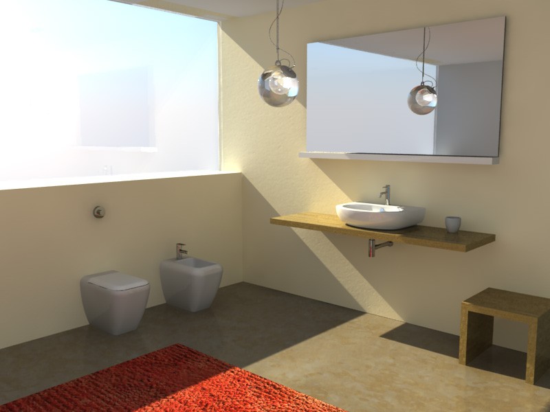

Ciao, sto sbattendo la testa con vray e guardando gli argomenti del forum sono arrivata qui...vi posso garantire che è meglio di prima! :)
Mi date qualche consiglio per migliorare? Sicuramente devo alzare la lampada e ridimensionare la bump del tappeto, ma per quanto riguarda la resa?
Grazie mille

la scena mi sembra di conoscerla :D per quanto riguarda il tappeto rivedrei anche la proporzione della tex nel diffuse, il materiale dei sanitari in genere è piu riflettente anche se dipende sempre dal tipo di resa che vuoi dare del materiale e mi sembrano anche fuori scala ma è un parere personale
Messaggi: 10594
Re: RENDER BAGNO
io metterei una AREA light con ombre attive rivolta con l'asse blu dentro la casa, appena appena fuori....pero' dovrai poi abbassare la luce del sole...
che tipo di illuminazione hai fatto?

SI IN REALTà HO FATTO UN COPIATICCIO, ma sono solo delle prove, cmq grazie

ho messo un luce infinita con target e attivato Sun e sky, intensità 0.03
e una omni light al centro stanza con intensità 0.2.

noooooo l'omni light!! levala subbbbbbbbbitoooo :):):):)
Fai cosi', metti un area light al posto della finestra, tieni presente che se vuoi usare anche la luce da fuori devi dirgli nei parametri di essere INVISIBLE senno' ti fa da tappo della finestra...

Concordo con Mz le luci omni in vray si usano solo accompagnate da relativi files IES.
