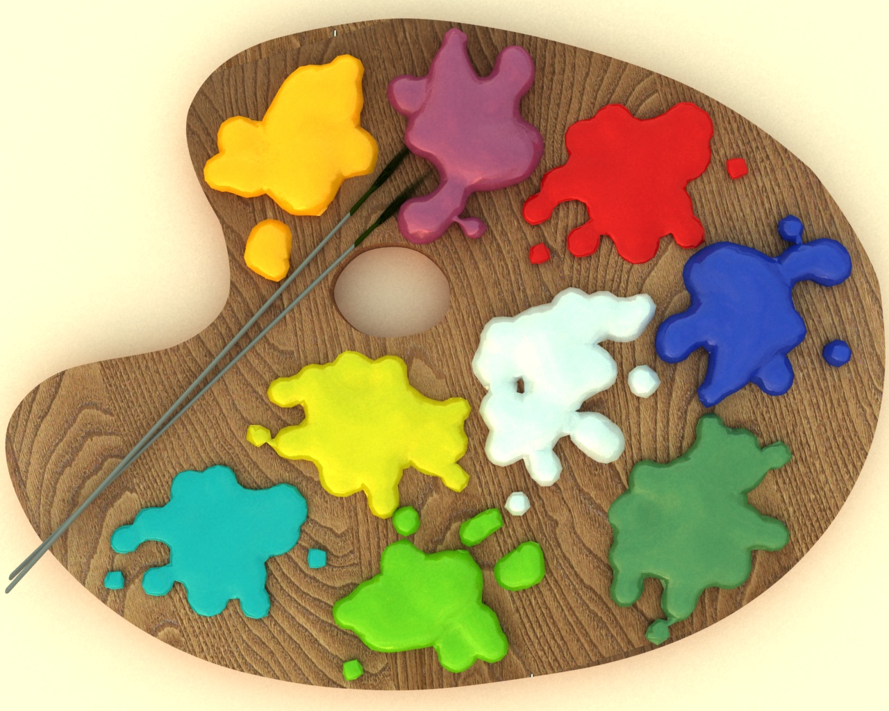

Grazie Master, mi son dimenticato di dirti che lavoro con Vray, cmq metto in ordine alcune cosine, con i suggerimenti che mi hai dato e poi posto qualcosa.
Thnx.

ah ok, allora ti sposto la discussione in vray..
Allora attiva lo specular layer1 sulla tavolozza, mettendolo pero' ad un 75 percento di trasparenza e fagli un reflection glossines di 08 circa..
Invece sui colori lo attivi e magari vedi se di default viene bene..
per il resto metti allora solo una luce area, il resto lo fa vray :)

Si scusami Master, ho continuato la discussione della volta scorsa e non ci ho piu' pensato.
Cmq, ho ingrandito le macchie (così mi è stato richiesto), ho cambaito la tex alla tavolozza (un legno HD del sito), ed utilizzato per i colori delle macchie, dei materiale che già avevo, ma mi pare che l'effetto sia un po troppo di pittura da automobile, cmq lo ritengo già un pochino migliorato, forse con una sistematina ai colori delle macchie, arrivo ad un buon punto ? Voi che dite ?

Cambio di immagine HDRI

mi piace piu la predeente, perche' questo hdri ti ha appiattito i colori..
Beh potresti mettere un po di glossines anche sulla vernice, effettivamente non e' cosi' lucida, il resto mi piace..
hai messo l'area? :)

Si l'avevo aggiunta ma poi l'ho tolta, perchè ho visto che veniva, come dire, "mangiata" dall'hdri...dici che sbaglio qualcosa o di riprovare ? Si in effetti la prima piace di piu' anche a me, allora prova (oramai lunedi) a mettere un po di glossines sulla pittura e vedere cosa esce fuori, vorrei i colori meno lucidi e più vivi. Grazie per il supporto :)
A presto.
Pedrag

Eccomi, allora non ho messo l'altra luce area, non la gestivo bene.
Con la camera ho tolto un po del colore giallino che mi dava l'immagine HDRI
le impostazioni sono praticamente tutte di default.
Ho poi passato l'immagine in GIMP, e ritoccata un pochino in quanto a luminosità, e contrasti ed ho diminuito l'effetto Reflaction Glossiness nella vernice come deciso.
A me piace, voi che avete un occhio piu' allenato che ne dite (anche se stiamo parlando un lavorettino-ino-ino!)
Saluti,
Pedrag

ma si dai secondo me e' ok!!
