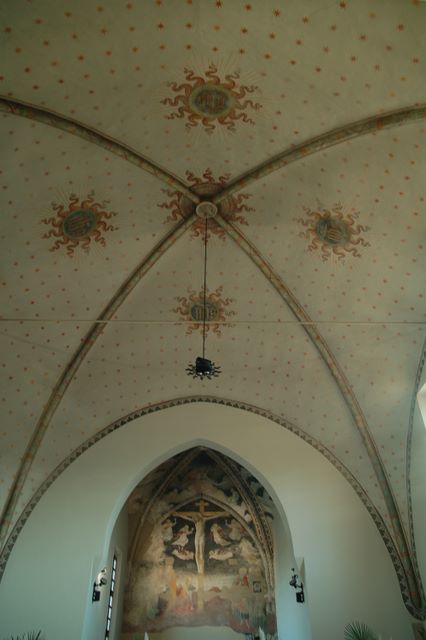

Ciao a tutti!!!!
Sono in grossa difficoltà a creare una volta a crociera, qualcuno sa come modellarla?
sono ore che ci batto la testa, ma non ne vengo fuori... sono sicuro che in breve tempo qualcuno mi illumina! Allego una foto di come dovrebbe venire!
Volta crociera.jpg (63.34 KiB) Visto 1664 volte

interseca due volte a botte a sesto acuto

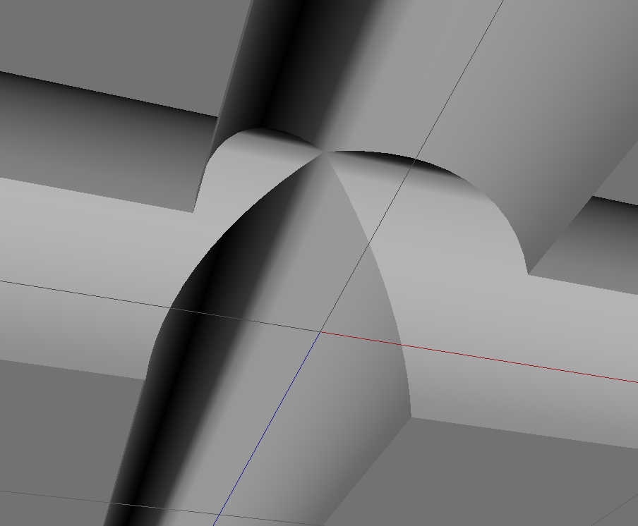

si, cioè... io non l'ho mai fatto ma dovresti prendere un cilindro e renderlo editabile (magari aumenta un po il numero dei lati cosi la curva è piu morbida...)
ruotare il cilindro e metterlo in orizzontale, togliere da questo cilindro i punti della metà inferiore, cosi avrai una volta perfettamente curva.
adesso devi fare in modo di creare il resto.
allora, io farei una bbella booleana con due cubi ruotati di 45 °, resi editabili e sottratti uno x volta alla meta del cilindro... in questo modo gli fai la punta. e poi usi il comando centra asse per spostare l'asse tutta sulla punta (il centro della volta) poi usi il comando istanza e crei tre istanze uguali. e le ruoti rispettivamente di 90, 180 e 270 gradi.
secondo me in un quarto d'ora te la cavi.

ecco qui
che bello un mese di vacanza!!!!!!!
:P :P :P :P :P :P :P
Renxo
volta 01.zip
(8.42 KiB) Scaricato 128 volte

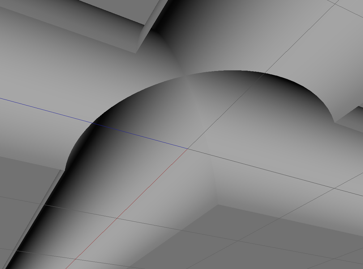

mmmmh, magari questa va meglio!!!
:lol: :lol: :lol: :lol: :lol: :lol: :lol:
volta 02.zip
(7.04 KiB) Scaricato 140 volte
