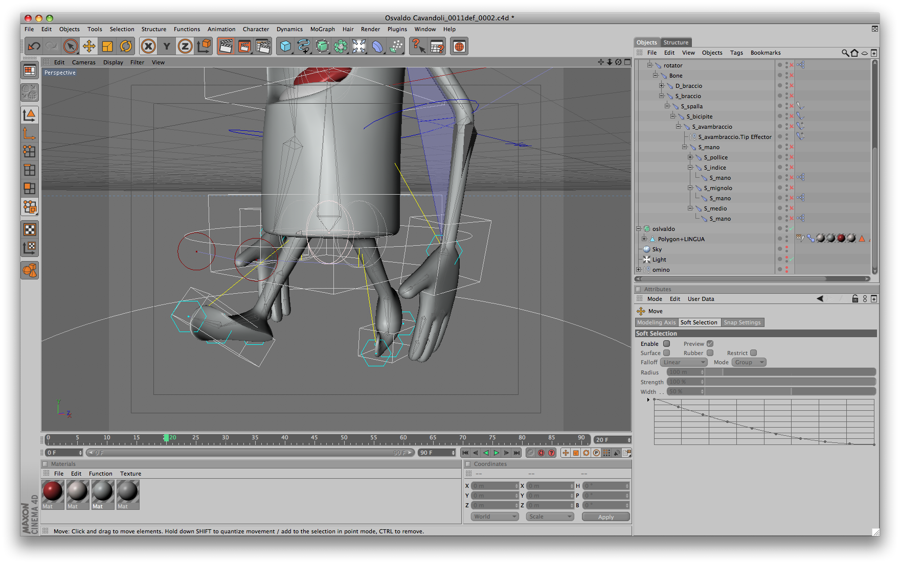

ho modellato un pupetto, l'ho rigatto, ho pesato le varie bones, tutte mi lavorano bene eccezione fatta per i piedi che quando tento di fare una normale walking cicle mi si perdono e impazziscono
potete aiutarmi...?
grazie
in allegato uno screenshoot per intenderci

Mancano dei vector up alle joint dei piedi che evitino la rotazione lungo il proprio asse

ho provato mettendo up vector ai piedi ma credo di avere dei problemi, potresti aiutarmi a capire meglio...
ora nella camminata, mi parte il piede...

Dai un'occhiata a questo rig. Presta attenzione a come i due joint del piede puntano a dei null che sono nel controller e soprattuto la posizione del vector up PIEDE_UP. Le joint del piede hanno questo null come vector up. Se questo lo trascini in basso vedrai che il piede ruota su sè stesso.
