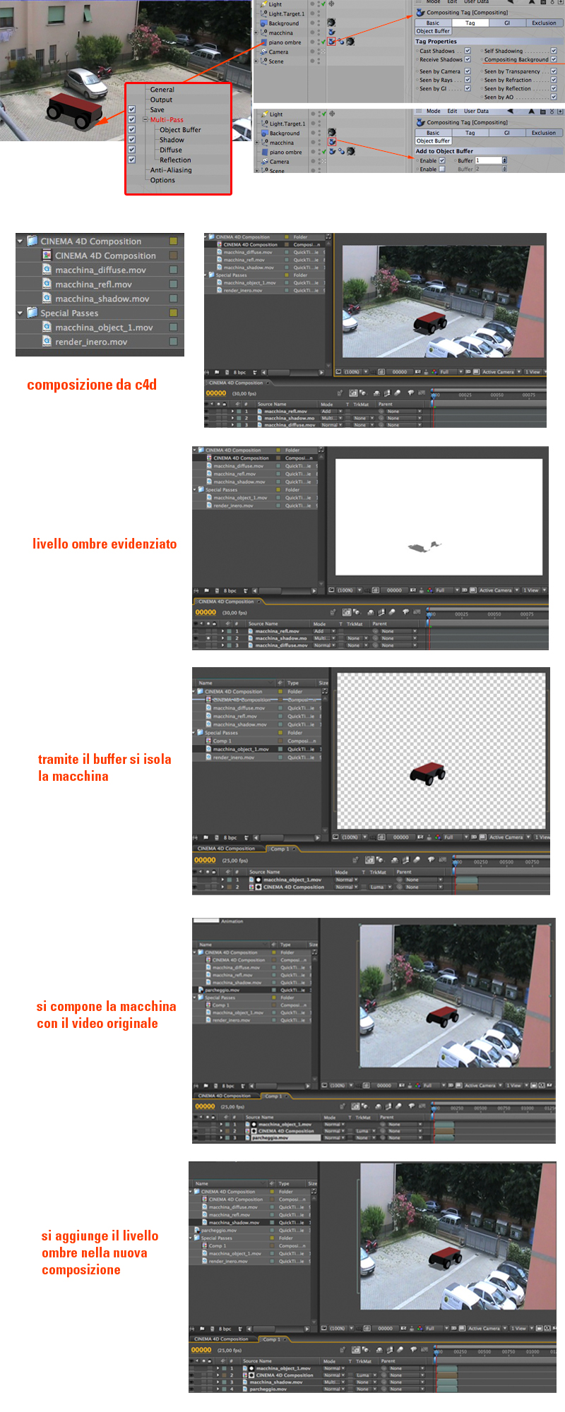

i passi del multipass sono tutti solidi, non ci sono trasparenze. Sono miscelati tra di loro con diversi metodi di fusione x ottenere l'immagine finale. Tu sistema tutti i tuoi piani che cattureranno le ombre (con l'opzione compositing background) e dai un compositing tag alla macchina, al quale attiverai l'object buffer. In questa maniera verrà renderizzata una maschera che dopo userai per separare la macchina da tutto il resto. Attiva il multipass e seleziona i canali che ti interessano (sicuramente le ombre) e l'object buffer dello stesso numero che hai dato alla macchina.
Quando farai il render otterrai un passo separato per ogni canale scelto nel multipass e uno per l'object buffer; quello delle ombre potrai usarlo con fusione Moltiplica all'interno di AE su qualsiasi sfondo (in questo caso il video originale), mentre il buffer potrai usarlo per "scontornare" la macchina. Se salvi il progetto per AE inoltre, ti ritroverai con la tua bella composizione con i livelli già miscelati tra loro.

ho fatto un po di prove con quello che mi hai detto e sono riuscito solo alla fine ad avere delle ombre decenti... perchè ho deciso di RIMETTERE il check a "visto dalla camera" al FLOOR... senza quel check non venivano proiettate le ombre nel rendering finale... e infatti ecco cosa ne veniva fuori [immagine più in basso].
In ogni caso il file.AEC esportato da C4D non è ben composto... infatti trascinando la composizione sopra il mio avi in AE il risultato era un'immagine di OMBRE bianche... cioè nell'esportazione per AE non vengono impostati i tipi di blending per i vari pass del rendering...
ti allego il risultato giusto per farti capire:
potrebbe essere un bug?
[oltre al fatto di avere uno sfondo bianco senza MULTIPLY notare che senza il check "visto dalla camera" non ci sono le ombre sul pavimento!]

mm forse mi sono espresso male.. tu DEVI renderizzare anche il piano delle ombre.. se lo metti invisibile è chiaro che non fa ilsuo dovere :)
La composizione di cinema è giusta, se guardi al suo interno vedrai che i passi sono miscelati correttamente. Chiaramente se sei uscito solo con il pass delle ombre troverai un solo livello, se butti la composizione così com'e' su un altro layer, il metodo di fusione devi darglielo te..

Si si perfetto! è esattamente quello che ho fatto nell'ultima prova che è sucita bene.
errore mio nel pensare che la comp AE esportata da c4d fosse gia pronta per la sovrapposizione.
