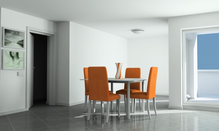

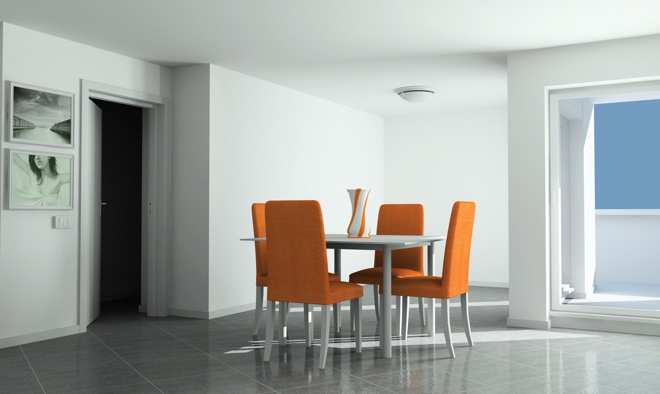

nexzac ha scritto:Beh, adesso va decisamente meglio!
non capisco l'azzurrino da dove viene fuori, hai dato il colore alla luce? (se si, forse è un po' troppo...)
X selezionare il singolo poligono (una volta reso modificabile ed entrata in modalità poligoni) usa la selezione a pennello
Si effettivamente ho dato un leggero azzuro alle area, decisamente troppo, ma ormai il render era partito :D
Per quanto riguarda il tuo esempio, vedo che tu hai usato un cubo e poi lo hai reso modificabile, io ho una spline dentro una estrusione nurbs e non funziona in quel modo :?:
Messaggi: 4888
Re: Primo render... Un aiutino?
Messaggio da nexzac »
ah ops, pensavo che fosse già un poligono il muro...
Rendi editabile l'estrusione nurbs, che diventerà un poligono, con figli i suoi 2 tappi, se hai bisogno di creare un poligono solo li selezioni tutti e 3 e li connetti (tasto destro sugli oggetti selezionati, connetti) ti farà quindi una copia dell'estrusione e puoi cancellare l'estrusione di partenza con i 2 figli (tappi). a quel punto con la selezione a pennello selezioni tutte le facce del poligono che vuoi...

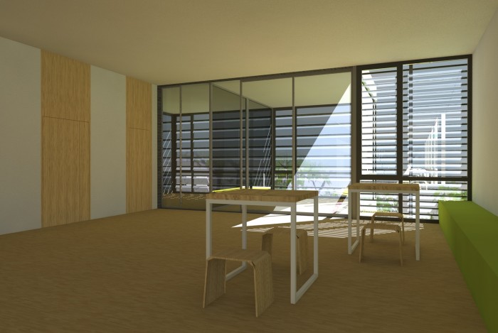

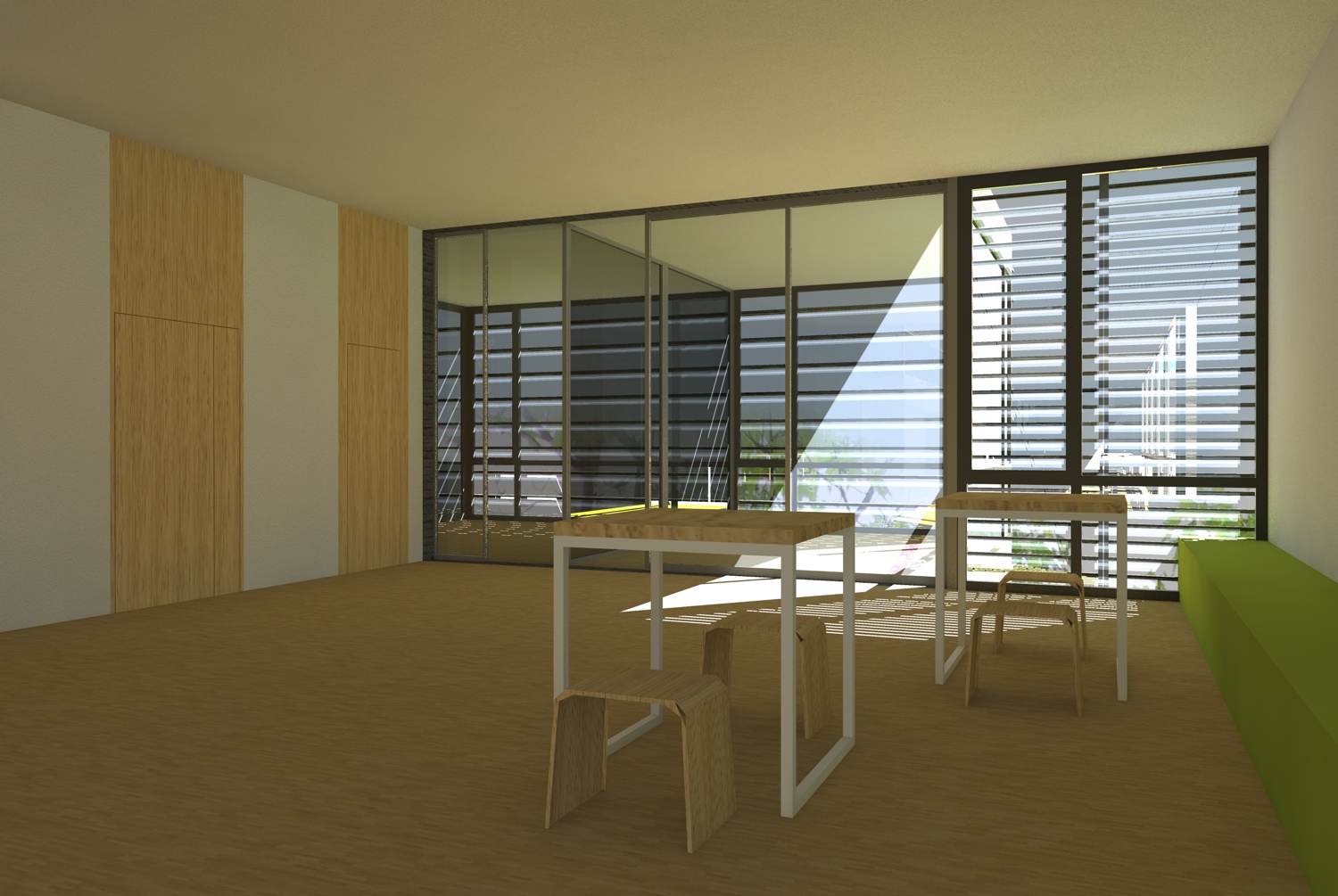

Ciao Laura..scusa se ne approfitto. Ma anche io sto sistemando degli interni e ho dei problemi con i vetri che sembra siano sempre "opachi" mi potresti postare il tuo materiale vetro?
So che e´una banalita´, ma mi risparmio molte prove inutili! grazie !!! ;)

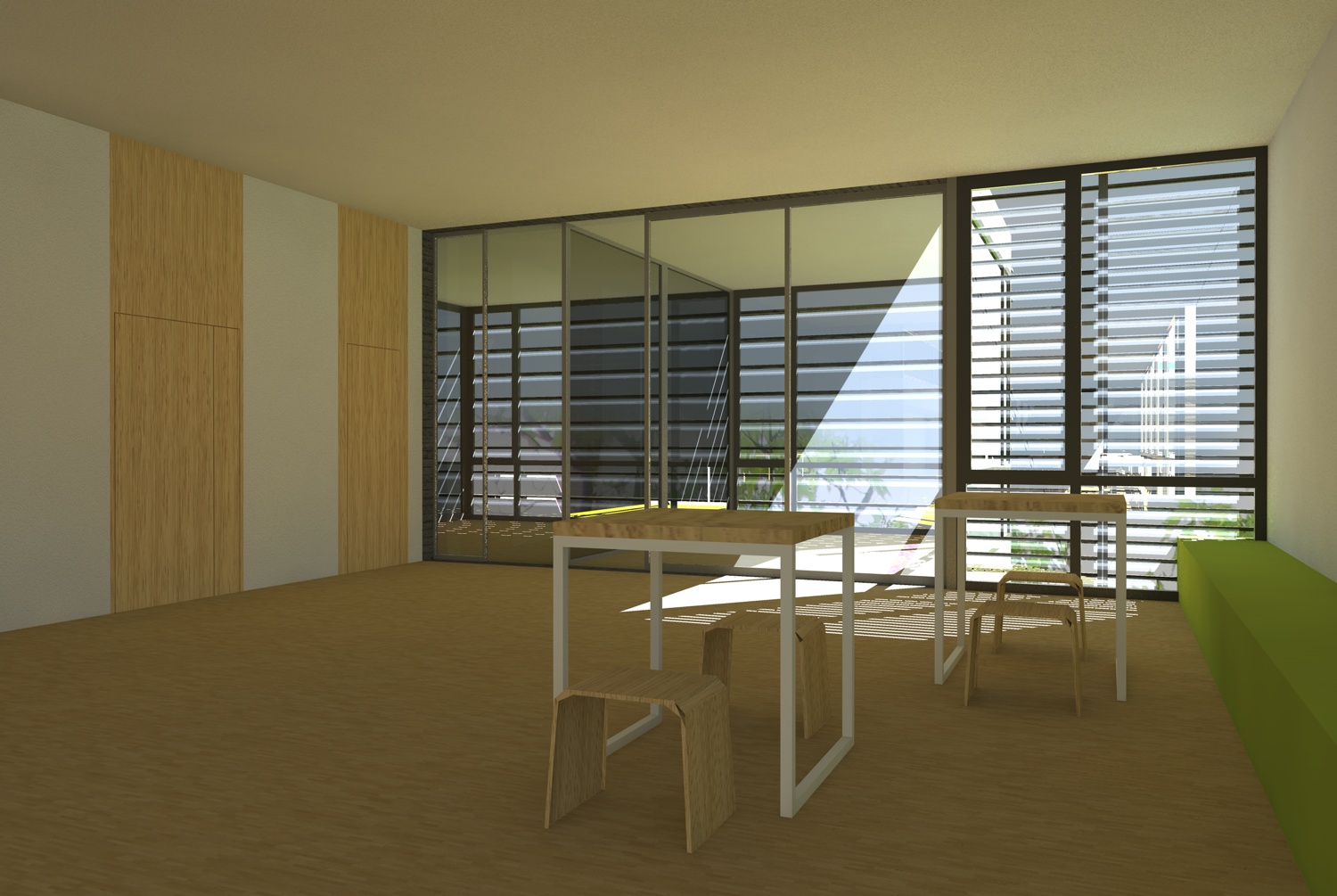

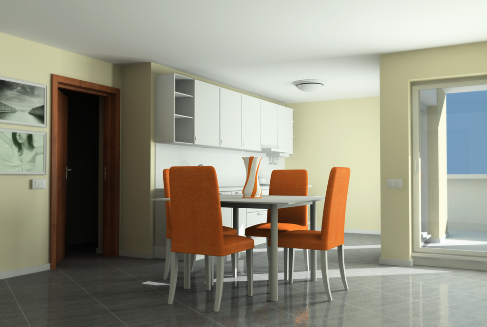

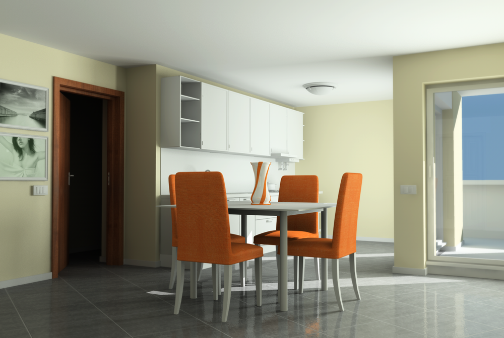

Rieccomi con un aggiornamento, anche se il tutto non mi convince pienamente (sono pignola :) )
I dubbi maggiori sono sulle pareti, mi sembrano troppo "perfette" e anche la texture della porta, boh, la guardo con sospetto :)
martio, chiedere a me la texture per i vetri è un pò un azzardo visto che ho aperto cinema per la prima volta 3/4 giorni fà...
cmq ti allego il materiale...
