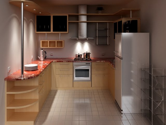

Test cucina
Messaggio da candypeloman »
Modello preso dal sito 3dbar.net http://3dbar.net/?cat=9&paged=2
Il resto Vray for C4D
Che ne pensate?

Dacci tutti i parametri che hai usato illuminazione camera ecc ecc... altrimenti è un po difficile...
Sono andato sul sito ma non riesco a scaricarla volevo fare anche io due test me la passi tu !?

Ah...sono sorpreso...ho visto che non si può più scaricare...comunque più tardi quando raggiungerò il PC di casa dove ho il lavoro, allegherò un file compresso.

Comunque ecco i settaggi del rendering:
L'illuminazione oltre alle 5 luci fotometriche dei faretti ha una luce ambientale di tipo area dome con caricata una hdri
Physical camera settata così com'è appena applichi il tag ad esclusione dell'effeto vignetting
Ho usato semplicemente il preset di vray high quality, avendo cura di attivare il detail enhancement
color mapping exponential dark, bright e gamma tutti a 1; attivati subpixel e clamp (a 1)
spero di esservi stato utile postate i render così confrontiamo i test
