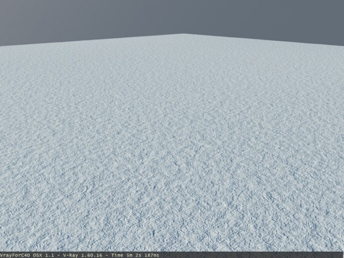

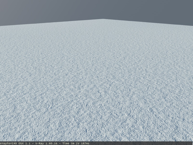

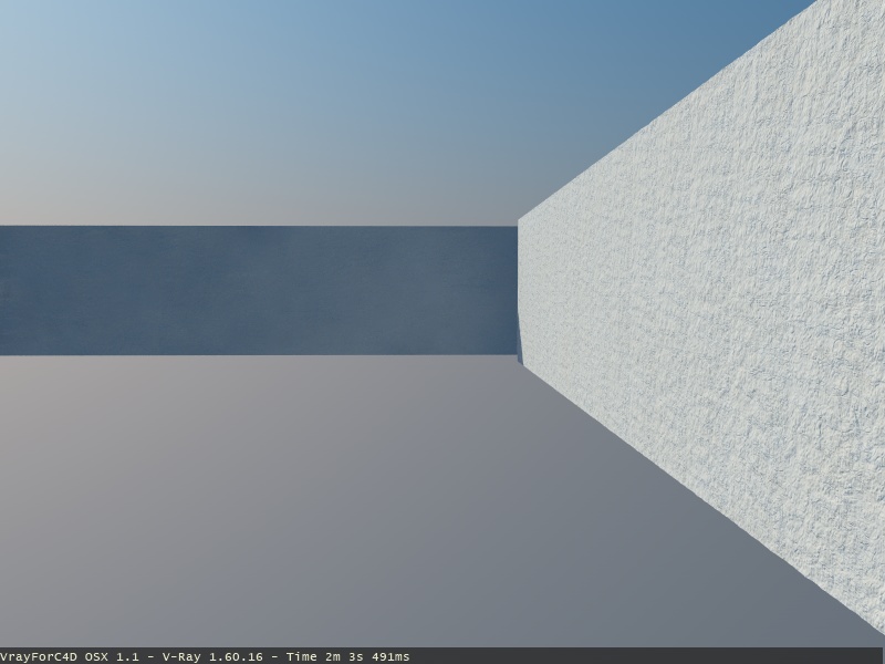

mha, sicuramente un pochino può influire anche la dimensione della superficie, ma non tanto per il displacement, quanto per il lavoro in più che deve fare l'antialising. Il displacemt infatti ha un opzione che lo render "vista-dipendente" che serve proprio per fare in modo che alle zone più lontane dalla camera venga riservata minor accuratezza, velocizzando il render. Renderizzare quindi un corridoio di 8000 unità non è molto diverso dal renderne uno di 100 se non appunto per il lavoro di antialiasing.
Detto questo Elisa, in effetti è strano che nn parta proprio il render. Prova a postare uno screen della scena così capiamo meglio la situazione, e dacci qualche info in più (ad esempio se stai usando un imamgine (e quando grande) o uno shader per il displacemet, la risoluzione di uscita del render, valori di GI e antialising ecc.

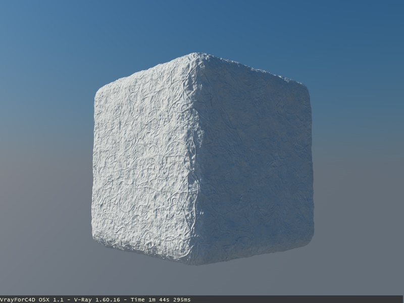

Re: muro di sassi con VrayDisplecement...
