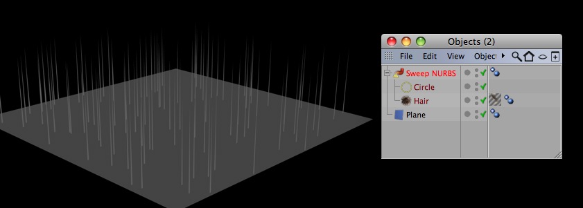

ciao a tutti,
ho seguito il tutorial su come creare un prato con il modulo hair presente al seguente link: http://www.c4dzone.com/download/download-42.htm
dopo che ho fatto tutto come descritto, in fase di renderizzazione non vedo l'oggetto hair creato.
Mi sono accorto però che quando vado nella scheda "Genera" dell'oggetto hair, c'è selzione splinee quando vado a modificare su una qualsiasi altra voce, renderizza tranquillamente, però io vorrei renderizzare usando la spline.
infine ho provato a controllare anche i settaggi rendering, alla voce "Rendering Capelli", ma non ho risolto nulla.
qualcuno sa come aiutarmi???
grazie a tutti
ciao!!!!!!!!

Re: Problema renderizzazione Hair
Le spline non sono "materiche" quindi non vengono renderizzate. Devi usarle all'interno di un generatore per vederle in render, di solito (nel caso di hair) si usa una SweepNURBS

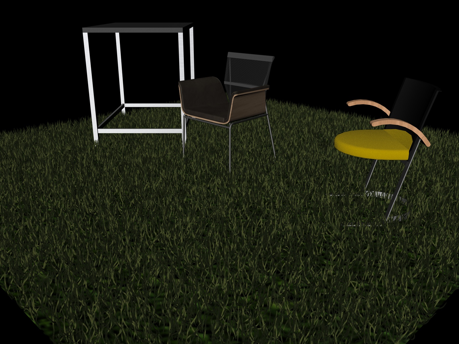

ciao visualtrick,
alla fine ho capito dove sbagliavo, stamattina avevo messo la SweepNURBS, come nello screen shot che avevi postato.
però ora mi sono accorto che se, nella casella "Genera", vado a sostituire lopzione Spline con l'opzione Nessuno, il risultato è praticamente identico a quello del tutorial.
grazie ancora per i consigli
ciao!!!!!!!!!
ps, ecco il risultato
