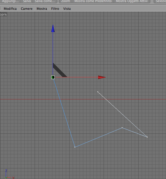

...ciao ragazzi!!!
devo aver combinato qualche macello con la gestione degli assi....come vedete in figura tra gli assi mi compare quella "fascetta" grigia che nn riesco a togliere......immagino sia una str...ata ma nn riesco!
scusate per la stupidità della richiesta...ma mi hanno insegnato che nn esistono domande idiote ma risposte idiote!
grazie a tutti...che ho combinato?

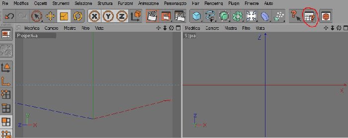

Re: Assi "legati"..?!?!?!?
in alto nella tavolozza orizzonale di cinema trovi una FINESTRA con un PUNTO INTERROGATIVO (non la freccia con il punto interrogativo), li trovi la possibilta' di togliere quella visualizzazione..mi sembra si chiami bande assi o banda asse...

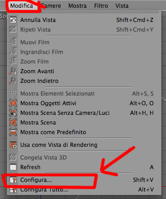

trovato!!!!grazie master ecco qui..per chi dovesse avere lo stesso problema!!!
MA di grazia....a che setvono quelle bande???
Immagine 3.png (49.83 KiB) Visto 1420 volte
Immagine 2.png (37.6 KiB) Visto 1420 volte

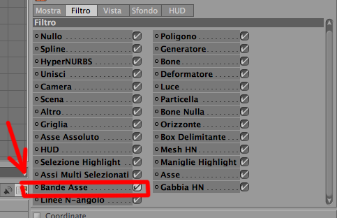

Se non lo trovi nell'interfaccia che usi normalmente, passa all'interfaccia standard o modellazione.
Ci clicci sopra e deselezioni Bande asse.
