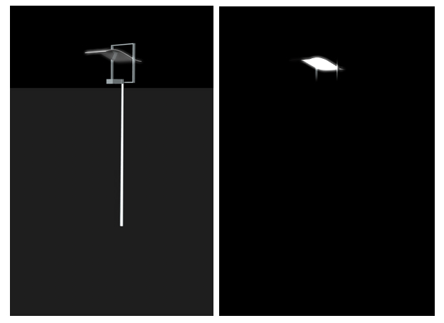

Salve a tutti..eccomi ancora con le mie domande da niubbo..su un pavimento ho creato un lampione, che funziona a luce riflessa, e ci ho messo sotto un corpo illuminante luce spot a 130% di illuminazione e con le ombre morbide..tutto resto è default.. poi alla superficie riflettente ho assegnato un materiale bianco, con luminanza 3%, riflessione 28% e un po' di alone..
faccio il render e però la luce mi sebra come che non venga riflessa nell'ambiente, cioè immagino che perlomeno un po' il palo si dovrebbe illuminare..o il pavimento.. o mi sbaglio? com'è possibile far si che la luce sia veramente riflessa verso il basso?allego l'immagine del lampione spento e acceso..grazie mille
Thankz.
Messaggi: 10603
Re: Utilizzare la luce riflessa
e' naturale perche' stai chiedendo al motore di rendering, sperando che tu stia usando almeno in aggiunta la global illumination, di illuminare totalmente con luce riflessa, detta anche caustica di riflessione...difficile, stai un po forzando la cosa ...lo massacri :)
ti conviene sumularla rimettendo delle luci intorno, tipo un omni con decadenza piazzata poco sotto la parte del lampione :)

Ah ecco ci vuole la GI insomma .. ma date le dimensioni del progetto non so se mi converrà attivarla senza attendere la prossima glaciazione per avere il render finito.. non sono molto esperto e perciò pensavo si potesse fare senza, nel mio mondo dei sogni :lol: nel caso usassi la global illumination sapresti dirmi come settarla all'incirca per ottenere questo effetto di riflessione? casomai ora faccio delle prove lo stesso... grazie
edit: non cerco di illuminare tutta la scena con un riflesso.. a parte che poi ci saranno molti lampioni, il mio intento è solo di avere un po' di riflessione nelle adiacenze del lampione insomma...

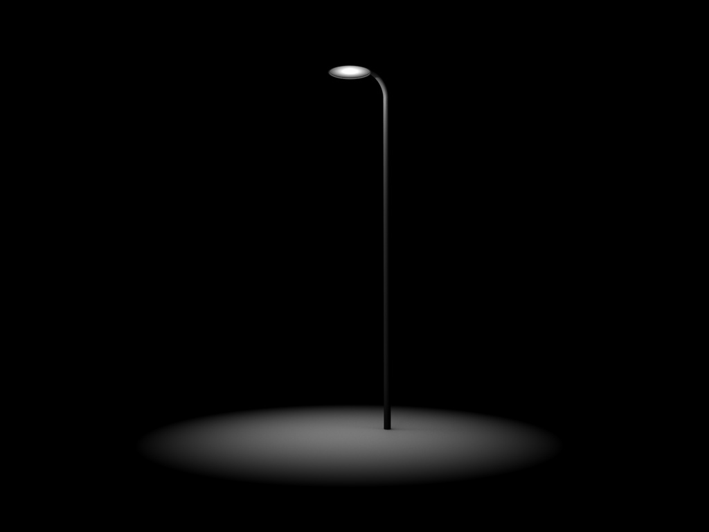

come ti ha detto giustamente masterzone... devi aggiungere una luce e giocando con i parametri otterrai l'effetto che vuoi

ecco ti ho fatto un esempio senza l'utilizzo della GI
in allegato la scena

flowbox ha scritto:ecco ti ho fatto un esempio senza l'utilizzo della GI
Ma la tua prova non è con luce riflessa o sbaglio? è semplicemente una luce piazzata sotto il lampione? mi sa che simulo il tutto comunque in questo modo, cioè con una che spara sulla parte riflettente e l'altra che illumina l'ambiente, come nella tua prova...grazie
Thankz.
Messaggi: 10603
si naturalmente non e' riflessa, ma devi "giocare" con questi trucchi :)
