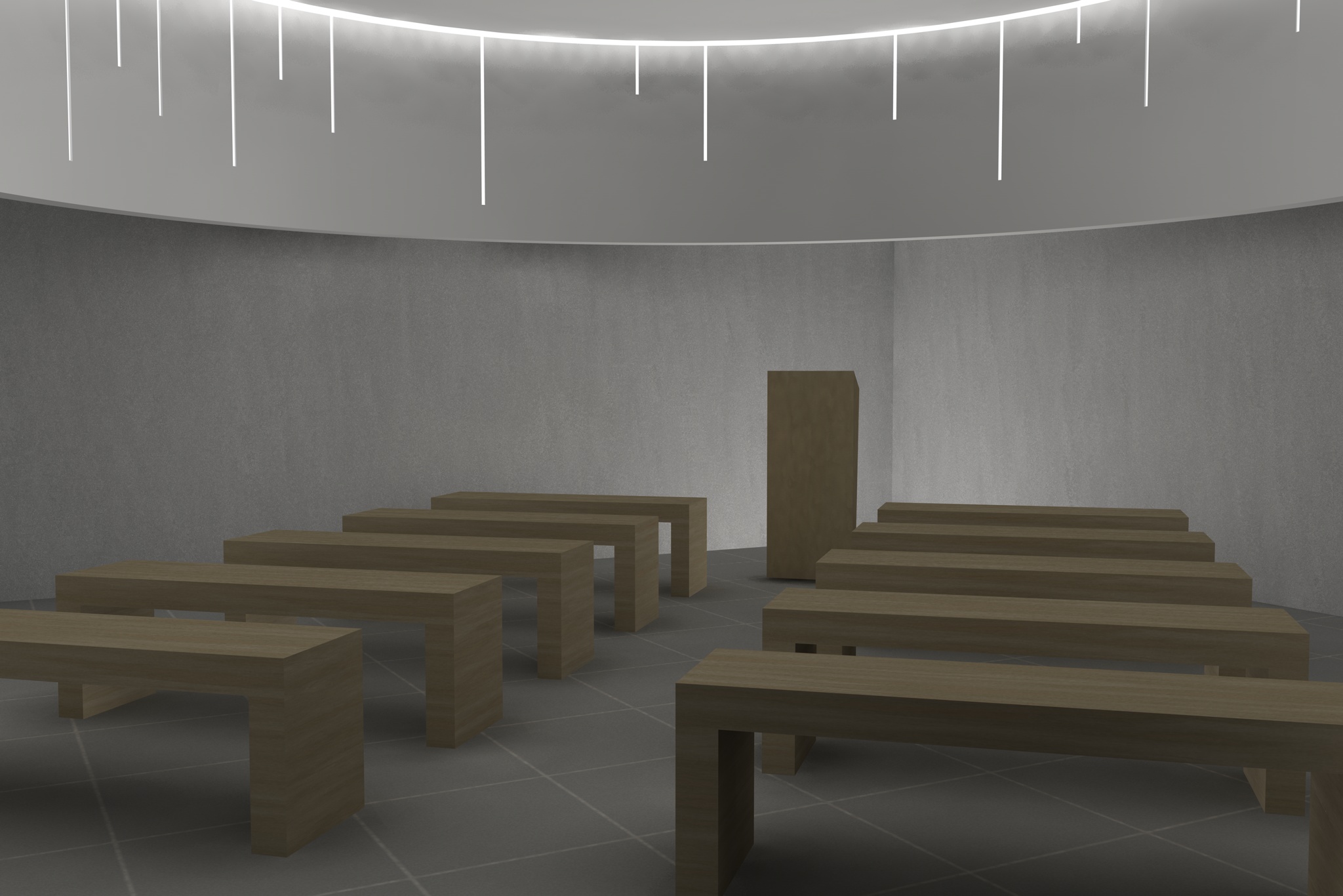

E' la prima volta che mi cimento con un interno in Cinema 4d e devo ammettere di aver incontrato non poche difficoltà!
In questa scena volevo simulare un cerchio di luce in alto (ho applicato all'oggetto un materiale con attivo solo il canale luminanza 150%) e luci nelle fessure del controsoffitto (dietro il cilindro con le fessure c'è un cilindro con il materiale con luminanza 150%). Ho messo i due cilindri di luce come figli di una luce area con forma "oggetto" (l'ho letto da qualche parte...). Non ho finestre x luci dall'esterno.
Ho attivato la G.I. x simulare un effetto più "reale" (intensità 100, precisione 60, profondità diffusione 3, campioni stocastici 150, risoluzione min 30, max 60. Già mi stona il fatto che se uso la G.I. devo lavorare con una scena praticamente nera, se no nel render mi viene bruciata (ho sbagliato qualcosa?).
Nonostante le luci siano distribuite in modo proporzionale (due cilindri con luminanza), ottengo che l'angolo in fondo è più illuminato (vorrei che le due pareti dietro fossero meno illuminate).
Inoltre il soffitto: materiale colore bianco 80% con luminanza 5% (vorrei che fosse più bianco, ma viene sempre grigio!)
Grazie per eventuali consigli... :)

oddio visto cosi' al volo non ti nego che hai fatto una sorta di miracolo, anche perche' deduco tu stia usando l'advanced render vecchia versione, con quello della r.11 vero?
Guarda questo tipo di ambienti sono veramente un casino da fare, nel senso della luce, se arriva solo da quelle scanalature hai fatto proprio un miracolo...
ti faccio cmq i complimenti, non so fino dove puoi arrivare con la vecchia IG perche' l'hai spremuta a dovere :)

Scusa l'ignoranza... lavoro con la versione r10.111, deduco che l'advanced render sia quello... Cosa consigli in alternativa? devo fare altre scene di locali annessi, ma sto faticando tantissimo! ho rinunciato all'ambizione del "versosimile", per adesso...
Messaggi: 10598
Re: interno con luce artificiale
eh diciamo che per la scena che devi fare sei arrivato al limite, l'advancedrender e' stato completamente rifatto nella parte della IG, con parametri totalmente diversi, otterresti delle cose ancora piu belle con quello :)
Cmq hai fatto un ottimo lavoro...
Per quanto riguarda i materiali, dato che hai una piastrella semi opaca deduco, attiva la riflessione al 30% e metti il parametro dispersione a 25%, sempre nello stesso canale riflessione, e fai lo stesso per le panche :)
