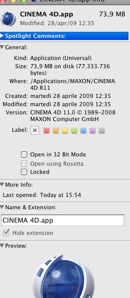

Salve, qlcn mi può aiutare? Sto elaborando una scena con C4D R11 con iMac 24" 3,06 Ghz Intel Core 2 Duo, 4 GB di Ram.
La scena è abbastanza elaborata..quando lancio una prova di render mi dice che la memoria è insufficiente, di riavviare C4d in modalità 64 bit....che devo fare?
Thanks...allego immagine.

ciao! beh se lavori su mac, dovresti chidere le informazioni sul cinema4D tramite il finder, e in alto dovrebbe esserci una voce che si chiama apri in 32 bit...pero' dovrebbe essere disattivata, cosi' automaticamente viene aperto a 64 bit..
se lavori invece con vray, potrebbe essere vray che ti fa crashare cinema4D....
Picture 1.jpg (55.24 KiB) Visto 2402 volte

Grazie Ale per la tua tempestiva risposta...ho controllato e purtroppo la casella 32 bit non è spuntata. Non uso Vray per questa scena...solo C4D R11...credo che sia tutta la vegetazione che ho messo (quindi un sacco di poligoni..) a crearmi questo problema

probabilemte l'osx sta tentando ti scaricare tutta lamemoria su disco possibile ma credo che anche lui abbia dei limiti. Avere la ram piuttosto che farglela scaricare su disco sicuramente gioverebbe...
Ti conviene alleggerire e fare un po di economia poligonal :P
