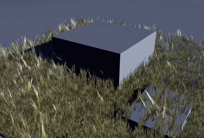

Ciao a tutti, ho un problemino con hair, inquanto vorrei evitare che l'erba crescesse sotto a degli oggetti, come dai cubi in figura.
Grazie e buona giornata.

:) Mai provato con il diserbante? XD Comunque, prima di far crescere l'erba, seleziona il piano, vai in modalità poligoni, e seleziona tutti i poligoni su cui vuoi far crescere l'erba. Solo a quel punto poi puoi mandare il comando per...fertilizzare!

Scusa ma non c'ho capito granchè, allora inizio facendo un piano, seleziono il piano e dove lo trovo modalità poligono, poi io vorrei far crescere l'erba al piano escludendo la zona dove ci sono i due cubi.

Ciao Filippos,
suppongo tu stia utilizzando il piano ancora come oggetto primitivo. Rendilo editabile (se non sai qual'è il tasto, premi la C sulla tastiera) e poi vai in modalità poligoni tramite l'icona che trovi sulla sinistra dell'interfaccia (quella con una griglia nera di quattro quadratini di cui uno arancione).
A quel punto con uno degli strumenti di selezione, selezioni i poligoni del piano sui quali vuoi far crescere l'erba e a quel punto invochi il comando Add Hair.

Ho trovato questo tutorial, non capisco bene se, usa un altro metodo o, s'è lo stesso, dateci un' occhiata.

Nel tutorial non si capisce la geometria esatta dell'oggetto piano... da come crescono i filamenti guida è probabile che il piano sia sagomato come le strutture appoggiate sopra.
