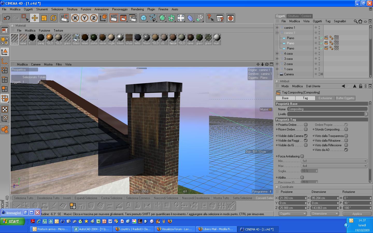

ho applicato dei piani alla sommità del camino con una texture con alpha e un piano si 4 mi da l'effetto come da render allegato ( sembra illuminato).
qualcuno sa da cosa dipende?
grazie

magari la texture non e abbastanza scura in alcune parti,e quindi nn le cancella del tutto...cmq usa il canale diffusione per sporcare...pierluigi ha scritto:ragazzi, non so cos'ho sbagliato, ma non riesco a dare un effetto di sporco a questo camino.

mah.
se usassi il canale diffusione mi si sporcherebbe tutta la parete in mattoni.
grazie comunque.
ora ho raggirato il problema dividendo la canna fumaria dal resto della parete ed aggiungendoci una texture"sporco" sopra la texture mattoni.
ma mi resta il dubbio del perchè mi da quel problema.
MAH... IL MISTERO RIMANE..
