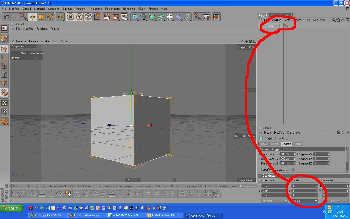

mi sa ke è troppo grande, ho esportato in mm. C'è un modo x aggiustare la scala?
Messaggi: 2647
Re: Le strane superfici
Messaggio da pierluigi »
SELEZIONI L'OGGETTO E LO SCALI
