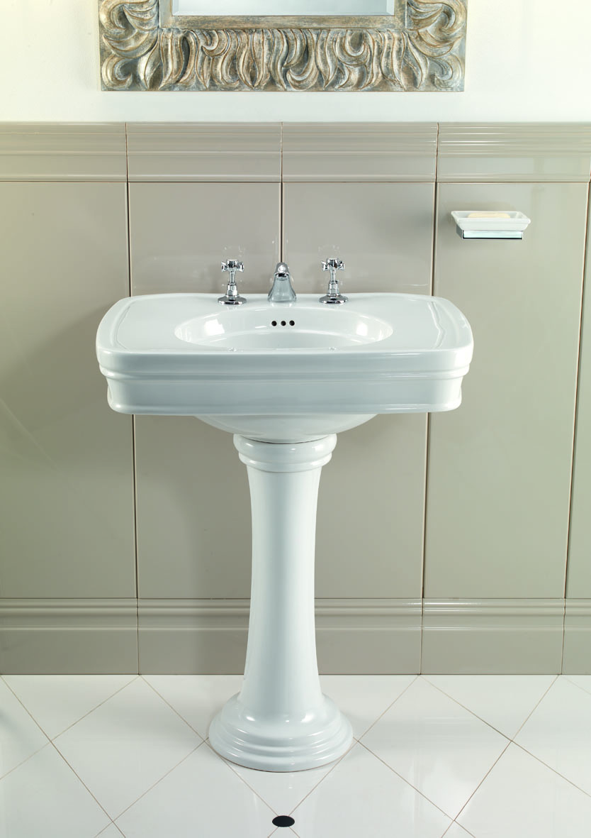

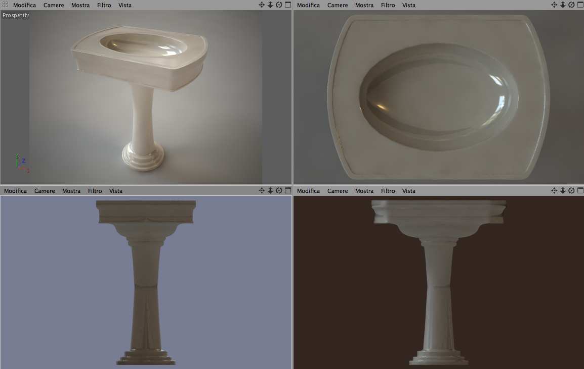

ecco questo è il lavandino che dovrei fare, ho provato a usare extrude nurbs ma non viene un bel risultato. ho fatto il contorno esterno interno e quello del cerchio ho dato estrudi e mi è venuto un blocco unico.. insomma una tragedia..consiglio in merito?

dividi il pezzo in 3 lavorazioni differenti.
la base la fai con una rotazione, la parte superiore con una estrusione su spline e il blocco in mezzo (che sembra un ovale) crea una sfera rendila editabile e falla diventare ovale giocando sui parametri.
ciao e buon lavoro

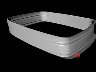

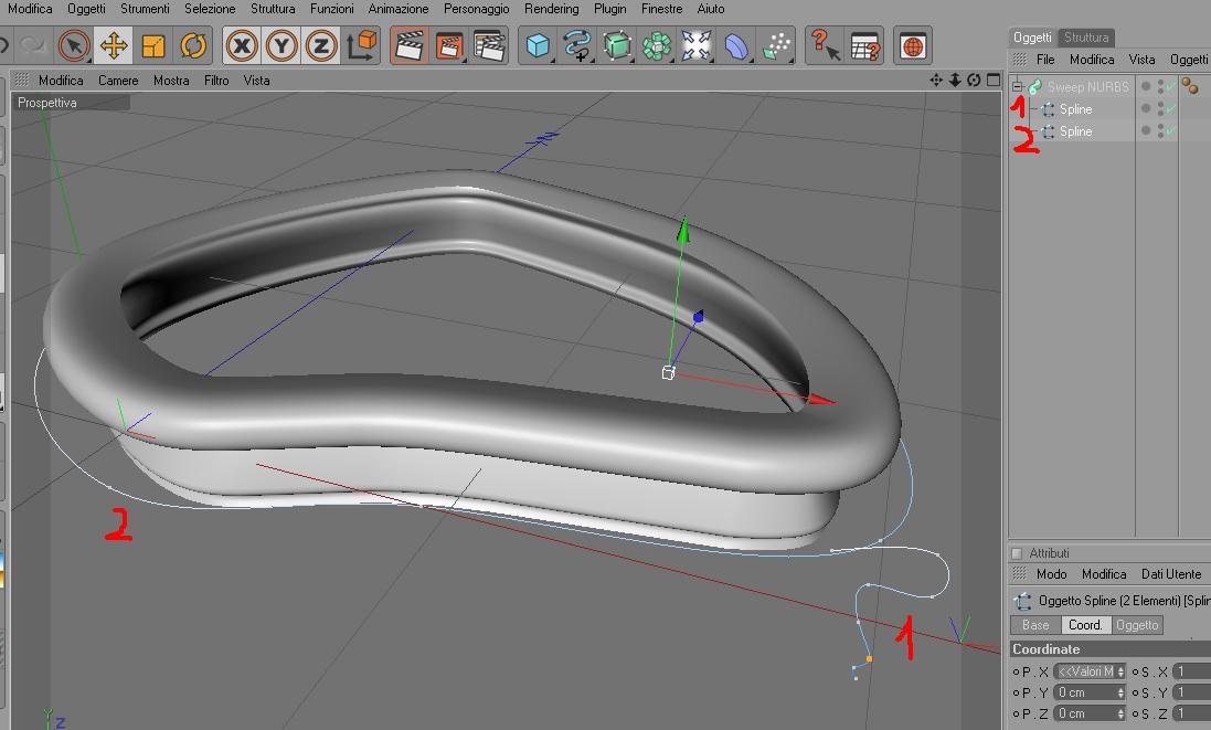

si, mi sembra giusto dividere in 3 parti la lavorazione; però la parte esterna del lavabo (il bordo laterale con le modanature) la farei con una sweep nurbs come l'esempio allegato. La colonna di sostegno si può fare con una rotazione nurbs. la parte interna (la conca del lavabo) idem. Poi la rogna è il raccordo (si usa il ponte con la parte esterna dopo averli resi modificabili?). Bisogna provare!

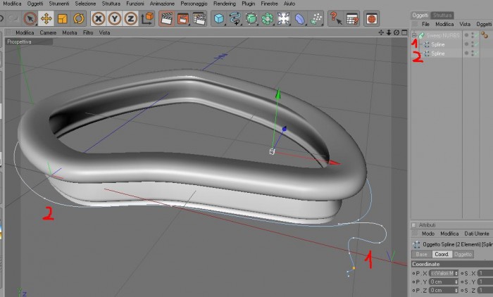

ok ho fatto una prova è mi è venuto questo, solo non capisco cosa sia la parte che ho segnato come 1, io ho fatto con sweep nurbs pero quell'alone grigio non capisco da cosa dipenda e come si tolga
vi ringrazio cmq per l'aiuto!
per fare l'incavo del lavandino come si fa? suggerimenti? prendo un cubo e lo edito con un magnete?

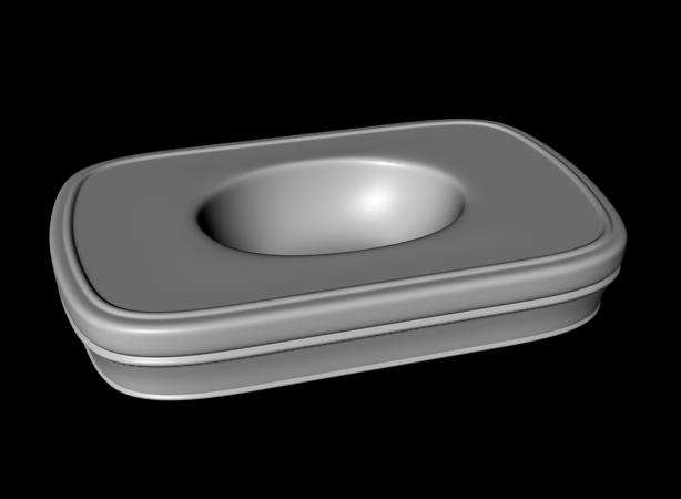

Avendo delle references, ma anche non necessariamente, andrei di box-modeling.
Questò è quello che ho ottenuto da un cubo opportunamente suddiviso, con una decina di minuti di lavoro.

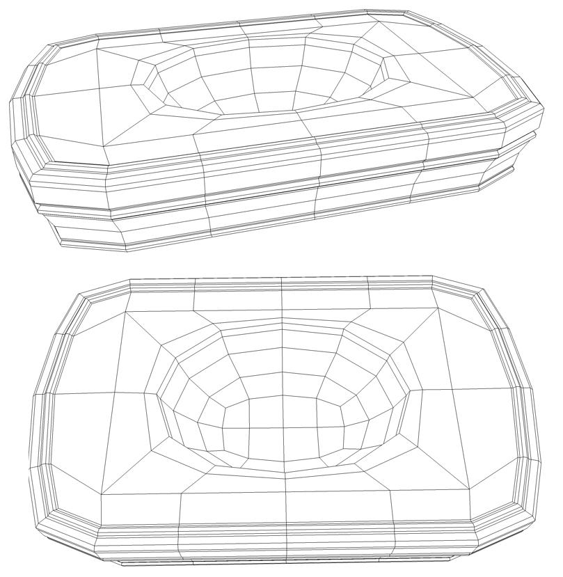

The truster non è che si potrebbe vedere un wire? se si dice cosi'.....

In allegato c'è il progetto, comunque non c'è problema, eccolo ;)

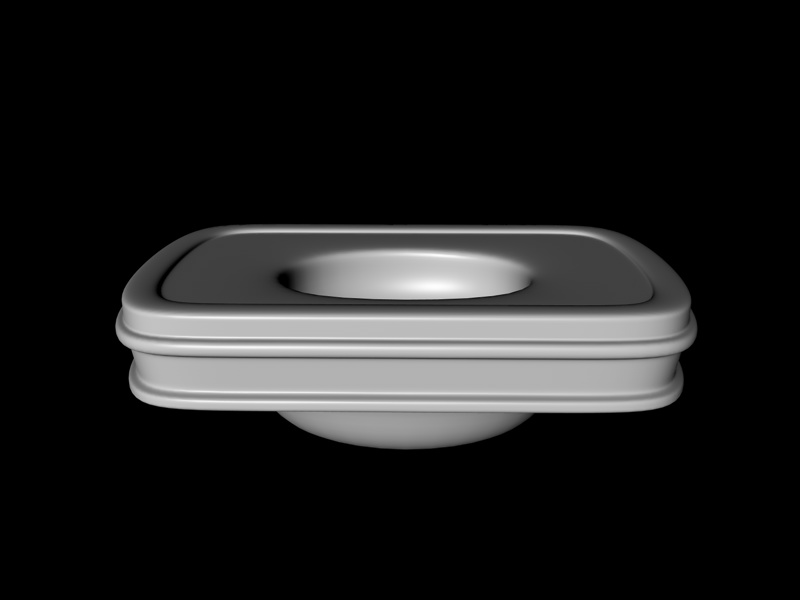

Direi che ormai ti hanno già risposto tutti, ho fatto una prova anch'io è ci metti davvero pochi minuti, fai bene attenzione al wire di the Truster e non avrai difficoltà nel modellarlo...
la prova che ho fatto non è in scala giusta, senza le giuste misure...ma ti da l'idea di quanto abbiamo detto più o meno tutti...
