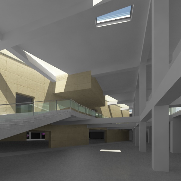

Ciao ragazzi...ho un gran problema di illuminazione interna, come potete notare,nella scena ci sono delle vetrate all'inizio della scalinata ma non riesco a far entrare la luce,credo che sia perchè ho alzato il sole a 55° per avere quelle ombre dal lucernaio!!Vi posto i parametri:
GI ir+lc color mapping hsv exponential
Luce infinita ph sun+ ph sky intensity multiplier 1.5 size multipl 0.7 sh subdv 15
physical camera f number 5.7 shutter speed 250 film iso 100!
poi ho provato a mettere in enviroment una hdri nella voce GI...!
Avevo anche fatto una prova con luci area là sotto ma con un intensity molto alto, 10-15, la scena mi veniva piatta!!!
uffff
ovviamente il materiale va settato meglio,mi sa che ho messo troppo bump!

sinceramente non mi sembra cosi buoi...prova ad aumentare un po la iso della p.cam!

ho provato..mi sa ke ho anke esagerato portandolo a 200...però non mi soddisfa..è così piatto...:(

prova a cambiare il color mapping... da hsv exponential a linear multiltly

in questo modo le zone di luce diventeranno piu bianche e brillanti, quasi bruciate.
dipende un po cosa vuoi ottenere... l'HSV exponential tende a colorare i pixel. mentre il linear multiply sbianca i pixel... poi quando trovi quello che ti piace al limite aumenti un po l'intensity multiplier... vedi tu.
sperando di non aver detto qualke castroneria (perdonatemi :( )

ho provato a fare un altra prova...!!!! ho inserito 2 luci area una in corrispondenza della vetrata di fronte alla scala rettangolare 10x5 intensity 1.5 e una dietro il muro rettangolare 10x 10 intensity 3, ma il risultato non mi soddisfa per niente!!!Ho provato anche con linear multiply ma niente..più o meno il risultato che volevo ottenere è questo:

sceondo me è anche una questione di materiali e di particolari...per ottenere un immagine come quella di europaconcorsi non credo che basti solo l'illuminazione, vedi come sono ben definiti i loro materiali e come è particolareggiata la loro scena.... e poi cmq la scena è abbastanza differente direi....
