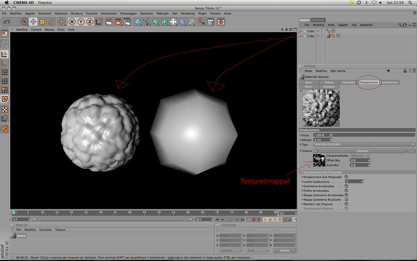

allora, mi sa che hai un po' di confusione...le "mappe" (texture) a cui mi riferivo io era una roba come nell'esempio che posto...
l'idea di utilizzare una texture (chiaramente fatta su misura) mi era venuta solo x eliminare tutte le sfere una dentro l'altra del tuo modello...x ridurre drasticamente la pesantezza della scena...
ora, l'esempio che ho fatto io è stato fatto con uno shader disturbo, ma sicuramente se preparata bene la texture in photoshop, il risultato migliore...l'esempio ti fa capire come su un oggetto puoi interagire con una semplice texture...
detto questo, per il dettaglio che ho visto sul video che hai postato questo metodo nn va decisamente bene...

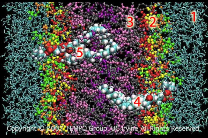

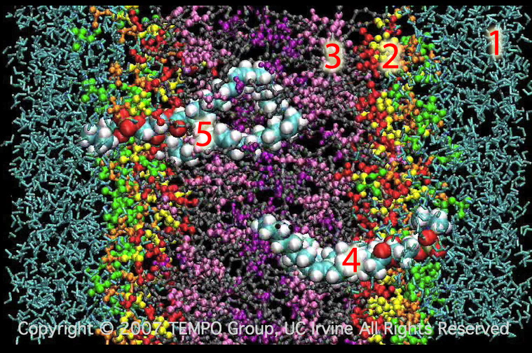

Ovvero,
Immagina che tutte quelle molecole che vibrano e che ruotano siano poggiate su un piano,
ecco, io vorrei anche deformare quel piano (piegarlo, ondularlo, estrofletterne porzioni) e le molecole nel frattempo continuerebbero a muovercisi sopra...
Per questo avevo pensato a Mograph.
Messaggi: 4888
Re: Luci Sferiche
Messaggio da nexzac »
purtroppo in animazione nn sono per niente informato....quello che so l'ho imparato curiosando tra i parametri degli strumenti che cinema mette a disposizione....
per animare le parti che io ho segnato con 1,2,3, pasta che metti ciascun oggetto nel cloner object di mograph e lo moltiplichi in modalità schiera griglia, dandogli i giusti valori. una volta che hai tutti i tuoi cloni, ti basta aggiungere un deformatore casuale e inserire i keyframe nei parametri di rotazione e posizione, creando così l'animazione di tutti in modo casuale senza sclerarci troppo....
per quelli che ho segnato come 4,5 l'unica cosa che mi viene in mente è usare le bones per animarle....

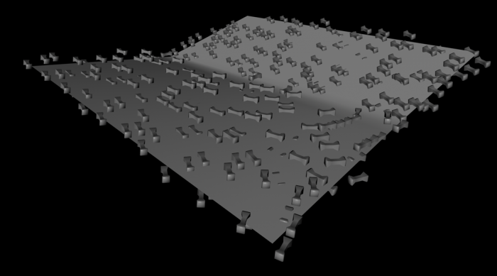

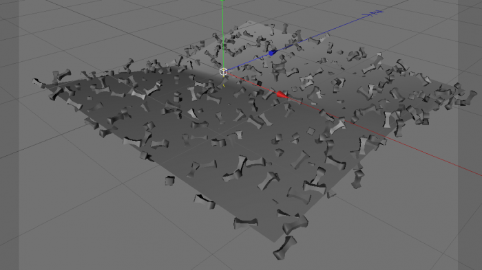

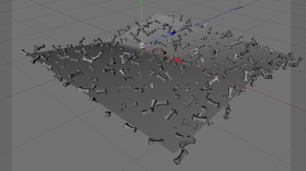

Messaggi: 4888
Re: Luci Sferiche
allora in questa scena c'è l'animazione degli oggetti in maniera casuale ma che seguono il piano ondulato...
prova a vedere se è già un inizio....
come ti dicevo nn sono un gran che in animazione....quasi nulla...
test mograph.c4d.zip
(37.13 KiB) Scaricato 114 volte

Dunque, degli oggetti che hai segnato con 1, non ce ne dobbiamo preoccupare (sono superflui)
Gli oggetti 2 e 3 invece, in realtà sono uguali agli oggetti 4 e 5 (solo rappresentati in modo diverso).
Quindi dovremmo (scusa se ti metto in mezzo :) ) riuscire ad animarli tutti come hai suggerito tu: con le bones.
