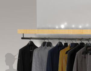

scusate, come si fa a fare un alone di luce prodotto da una sorgente nascosta?
finché faccio degli oggetti luminescenti tipo plafoniere, l'alone viene ma se voglio fare un taglio di luce dove la luce proviene dall'interno senza vedere la lampadina come faccio a far venire l'alone?
grazie :?

se nn ho capito male dovresti posizionare la luce dove vuoi e renderela visibile (nelle opzioni), così potrai vederne il fascio luminoso...

Sì, grazie! hai capito bene, ma ho un altro problemino io vorrei proprio una striscia di luce quindi per ottenere il risultato dici che devo mettere una serie di lucette visibili una accanto all'altra?

no no, usa una luce area che nei suoi parametri puoi impostarne le dimensioni

scusami se insisto, ma la luce area non me la fa impostare visibile!

posta un immagine di quello che devi fare... :) magari mi viene in mente qualcosa....o a qualcun altro :)

Cioè, per intenderci, finché faccio quei pannelli luminosi sotto le mensole con degli oggetti luminescenti tutto ok, perché sono visibili nella scena, ma l'alone nella mensola superiore come faccio a farlo?
ovviamente con photoshop si può fare... ma volevo sapere se c'è un modo per farlo fare direttamente a cinema!

:roll: :roll: io l'alone cmq nn lo vedo...se dovessi ricreare una scena come quella dell'esempio metterei delle luci area e basta...ovviamente con un materiale con luminanza per la copertura in plastica del neon...
nn saprei....nn sono nemmeno molto d'accordo sull'usare luci visibili nei render d'interni....nn mi sanno di vero...

sì per alone io intendo quel chiarore intenso sulla parete dietro le borse... perché con la luce area non riesco a farlo?!?! forse devo regolare la decadenza e l'intensità ma non so come! :(

Ho messo una luce area e guarda che è successo! perchè fa quei pallini di luce? qualcuno può aiutarmi? :roll:
VI PREGOO
