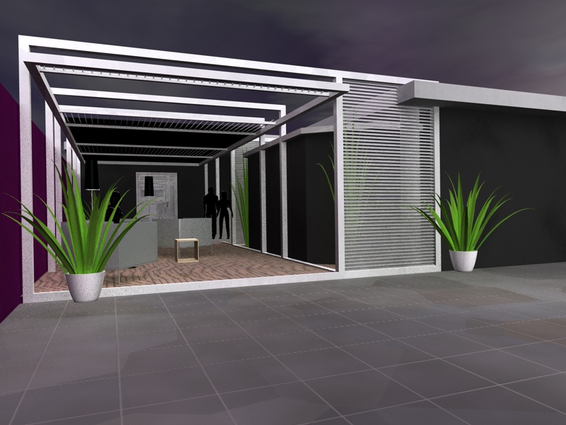

Sono alle prime esperienze con cinema 4d....il modello è realizzato con archicad il render con cinema...Scrivo per ricevere qualche consiglio sulle impostazioni delle luci e del rendering per renderlo fotorealistico.aspetto vostri interventi
GRAZIE ANTICIPATAMENTE

ciao, è un buon inizio ;)
innanzi tutto se ci sono luci, dovresti attivarne le ombre
poi c'è da migliorare l'AA (antialiasing) per nn creare la seghettatura che vedi ;)
che impostazioni hai usato?

GRAZIE PER L'INTERVENTO.
HO 2 LUCI DI CUI UNA CON OMBRA CON MAPPA MORBIDA POSIZIONATA A SINISTRA.
POI HO UNA LUCE SPOT QUADRATO DIETRO LA GRIGLIA CHE DOVREBBE EMETTERE LUCE VIOLA MA NN SI VEDE.
COME CIELO HO QUELLO CLASSICO PRE-IMPOSTATO DI CINEMA.
LE IMPOSTAZIONI DEL RENDER SONO:
antialasing GEOMETRIA
filtro IMMAGINE STATICA
scala mip 50%
IG standard
intensità 90%
precisione 60%
profondità 3
campioni socastici 150
risoluz.min 150
risoluz. max 450
Occlusione ambientale
Lunghez.R min 0
Lunghez R max 100 m
Dispersione 100%
Precisione 100%
Campioni minimi 10
campioni mass 128

ciao sa86by
in questi casi ti consiglio come prima cosa di avere un progetto di illuminazione del tuo interno (sapere dove sono i punti luce che saranno presenti nell'ambiente)
altrimenti illumini casualmente lo spazio con punti luce qua e là con effetti non reali e che non hanno senso
a questo punto introduci le luci di cinema nei punti prestabiliti e vari i loro parametri sino a che non raggiungi il risultato desiderato
spero di essermi spiegato :)
fossi in te lascerei perdere l'occlusione ambientale
buon lavoro

arcnello ha scritto:ciao sa86by
buon lavoro
ciao_______
e aggiungo, ombre rigorosamente area! ;) ma c'è una luce solare che mi sfugge?

Non so se è un effetto dato dal fatto che c'è la totale assenza dei chiaroscuri oppure i vasi stanno volando.
Ettore.

aggiungo oltre gli ottimi consigli che gia ti hanno dato se vuoi aumentare il realismo elimina gli omini di cinema, al massimo se proprio li vuoi mettere per rendere l'immagine molto rivista di architettura, inseriscili in post

grazie mille per i consigli provo a cambiare.........ed invio il prox risultato.
come mi konviene impostre le luci

prova a partire con una luce solare e poi quando troverai un ombreggiatura che ti soddisfa inserisci una schiera di luci area
