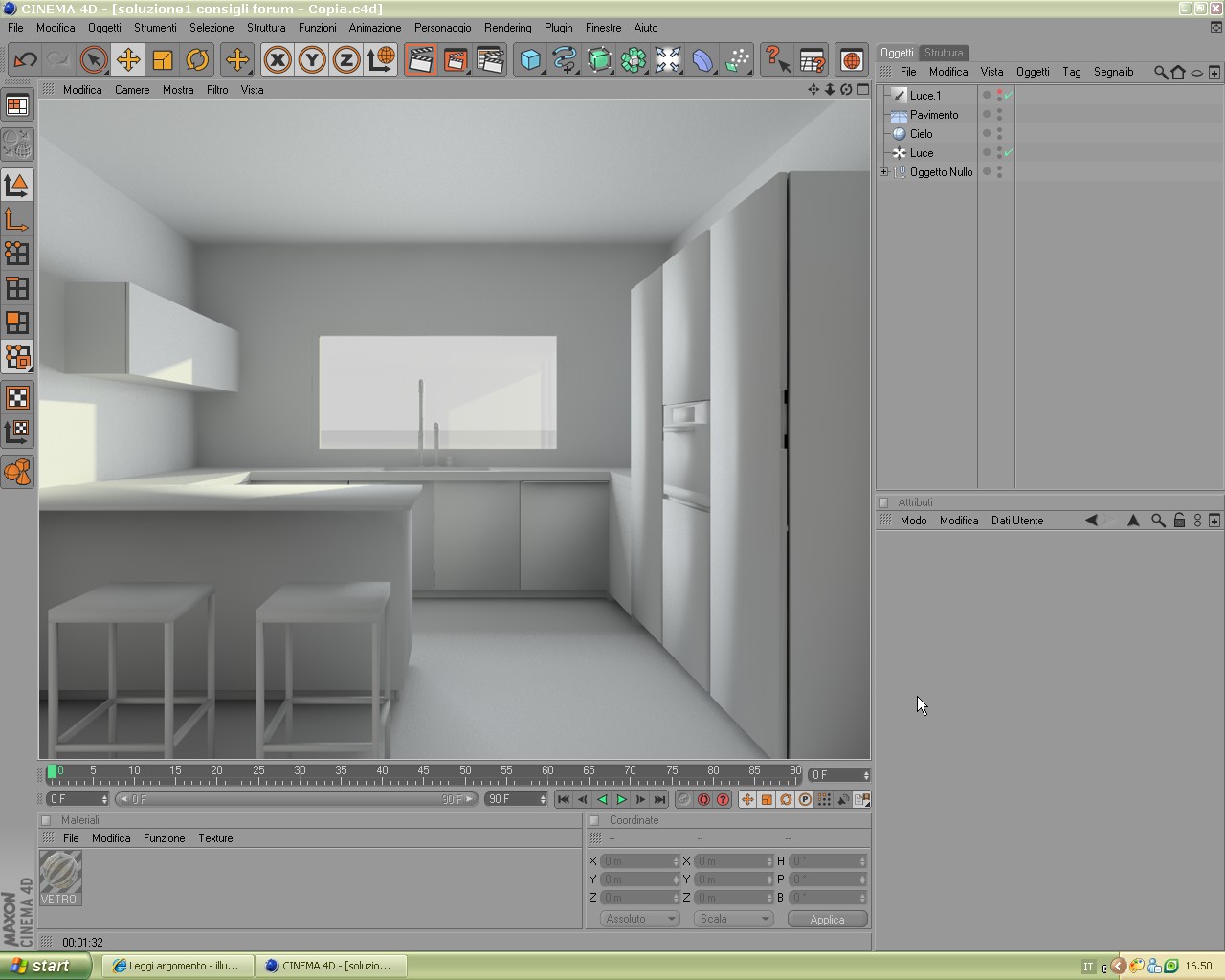

riaprendolo ho visto che compare questa finestra.
scusa davvero ma ci tengo a fare le cose bene e a imparare

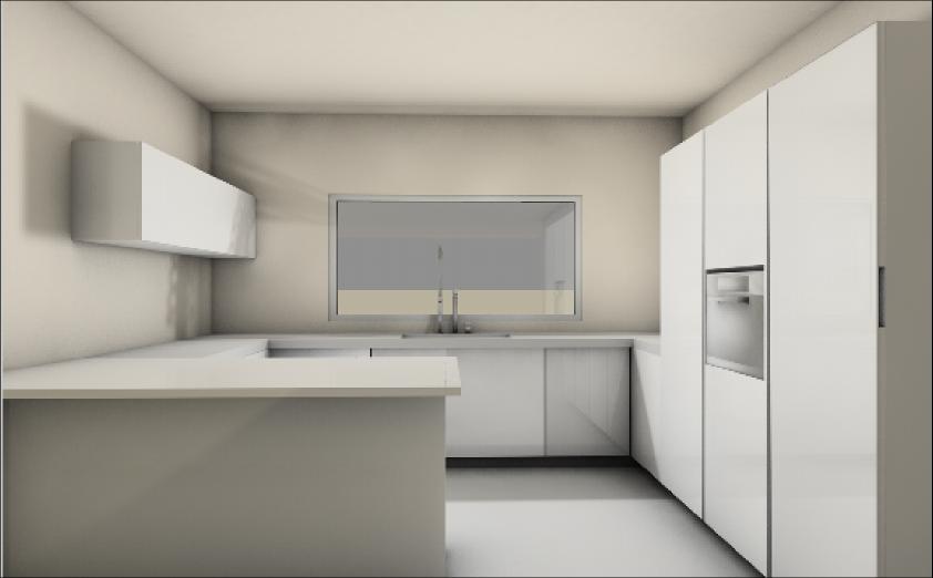

ho scaricato il tuo modello ed ho notato che è molto piccolo (sta all'interno di un cubo di default di cinema)
solitamente quando importo un modello del genere all'interno di cinema e 10 volte piu' grande, per cui l'ho inserito insieme alle camere e tutto il resto all'interno di un oggetto nullo e ridimensionato di 10 in tutti i suoi valori)
ho notato che il soffito è staccato dai muri, da qui quel brutto effetto nero che sta all'intersezione muri soffitto, dovresti abbassarlo quel tanto che basta affinchè non ci sia una fessura
puo' essere che quell'effetto sia dato dalla dimensione troppo piccola del modello, forse
io uso la 11.5 ed il risultato con cielo -luce area alla finestra e luce infinita che entra dall'esterno è questo
ciao____

da ramona » mar nov 24, 2009 5:26 pm
così cosa ne pensate?
Messaggi: 4888 Iscritto il: mer dic 03, 2008 4:08 pm
Messaggio
da nexzac » mar nov 24, 2009 6:49 pm
mah...dove sono finite le ombre?????? allora..........?!?!?!?! sicuramente troppo sovraesposta

da pierluigi » mar nov 24, 2009 8:57 pm
non ho letto tutti i post precedenti, magari dopo cena :D
ma vista così mi sembra un "tantino" troppo illuminata.

da ramona » mar nov 24, 2009 9:43 pm
dopo varie prove mi sembra migliore.
che ne dite?
