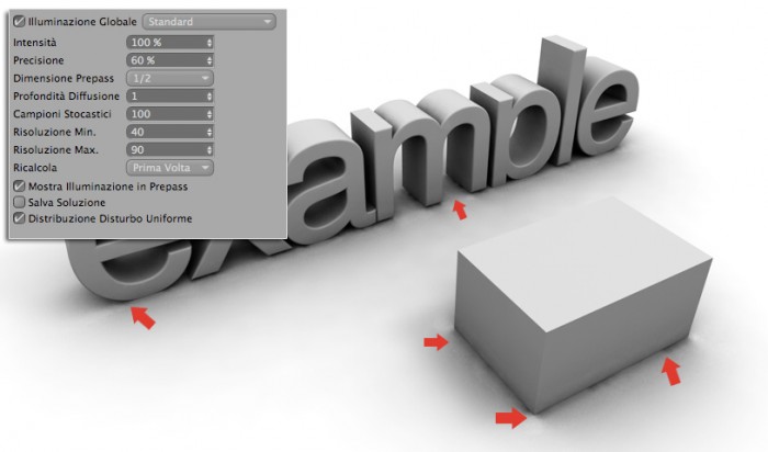

Da cosa dipende il disturbo di questo rendering?
Messaggio da silence »
Non me ne capacito. Ho alterato diverse volte l'illuminazione globale ma ottengo sempre risultati simili. Altre impostazioni di rendering non ce ne sono se non l'occlusione ambientale con grigio scuro al posto del nero e antialiasing migliore. Che sara'?

credo sia un problema di risoluzione min e max e campioni stocastici; aumenta i valori

Pare derivi dall'occlusione ambientale con parametri bassi. Prova ad eliminarla o aumenta i campioni stocastici. Non vorrei, inoltre, potesse dipendere dalle mappe ombre. Se hai ombre soft aumenta la domensione della mappa. Prova almeno 1000x1000.

Ciao, come gia detto da Astaldo è un problema creato dai parametri di G.I troppo bassi, che viene amplificato dall'A.O che è bassina di parametri anche quella.
Aumenta a 200 i campioni stocastici e 100 o più se occorre la ris. minima.

era proprio l'occlusione a dare il problema.
grazie a tutti ragazzi : )
