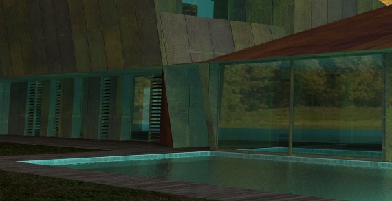

Vi allego risultato illuminazione, avendo inserito una luce vray omni all'interno della vasca d'acqua. Quello che non si voleva ottenere, e che la colorazione dell'acqua sporcasse i materiali circostanti. Come posso eliminare questo riflesso colorato? grazie.

prova ad interrvenire nel bilanciamento del bianco, c'è una dominante ciano

Scusa l'ignoranza, ma che settaggio devo modificare?

utilizzo solo la demo di vray
vai in "common" nel "tag vray light"...poi su "light color" oppure su "light color presets"

ma se usi una vray compositing e levi la spuntatura a SHOW IN REFLACTION ???
Magari sto dicendo una boiata ma prova! :D

HO PROVATO TUTTO MA SENZA RISULTATI. BOOH.

posta la scena...

ma hai fatto l'acqua celeste? se l'acqua è trasparente non dovrebbe illuminare la scena di celeste

L'acqua è trasparente senza colore, è alla luce che ho associato un leggero azzurrino, per darle un pò di vitalità, in quanto mi sembrava un pò stagnante.

a me sembra che ci siano problemi in generale sull'illuminazione della scena...
le ombre per esempio non ci sono... e la scena come è illuminata?
