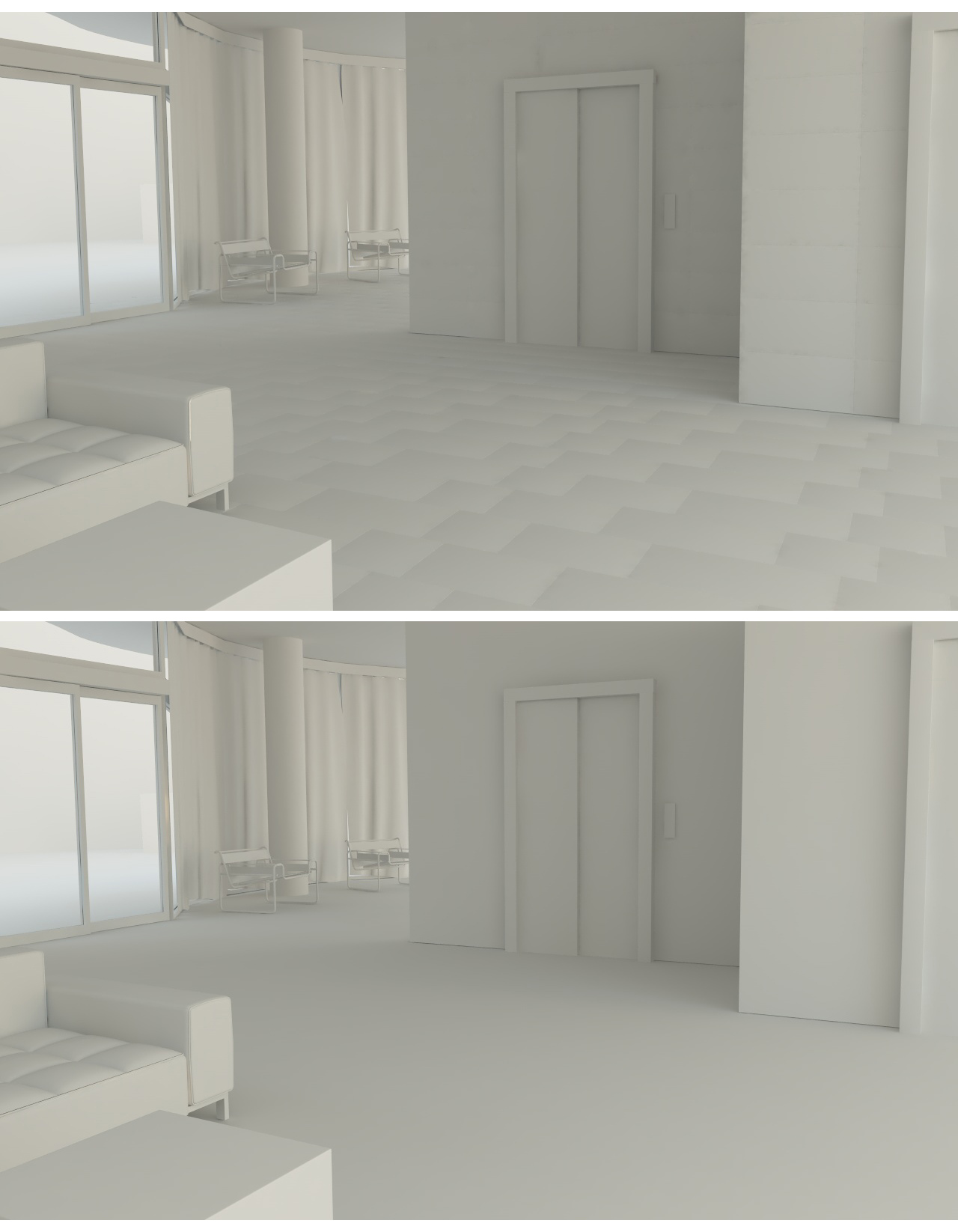

ciao a tutti!!!
ho 2 problemi in questa scena che in realtà mi sono accorto che me li porto dietro in tutte le scene...ovvero
la poca fedeltà delle texture originali .. ed un illuminazione che lascia zone scure continue a pavimento ...
per farmi capire meglio allego immagini che commenterò dopo...
ho usato gli stessi settagi per tutte le scene.

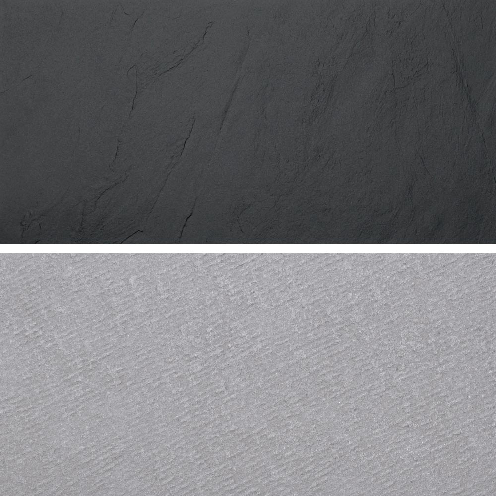

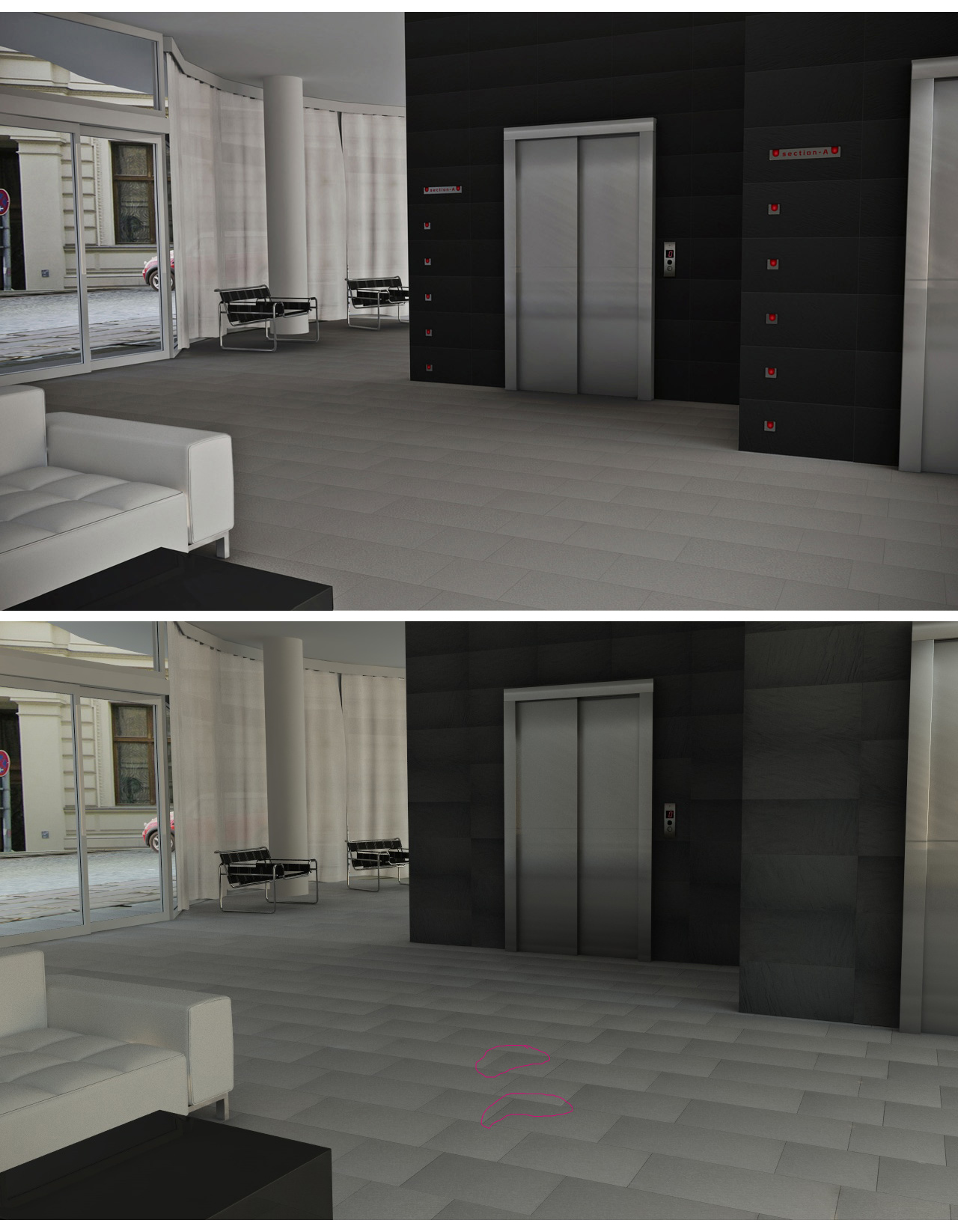

ho messo alcune delle texture che ho applicato alle piastrelle nella scena , si può notare che il dettaglio della texture originale sparisce non si percepiscono neache le rigature/striature , quindi la differenza e tanta !! nell'allegato con texture la prima scena in alto è il meglio che ho potuto fare esportando con il multipass i livelli e lavorandoli in photoshop ( perdendo un sacco di tempo )
quella in basso sono le texture nude e crude , le ho applicate senza bump o spec . per vedere come venivano , e se uno guarda bene la scena noterà che le texture quasi non assomigliano all'originale , e ci sono delle ripetizoni scure sempre verso la fine della piastrella create dall'illumniazione .
poi nell'allegato senza texture la scena in alto ci sono le piastrelle ed anche quì mi lascia le ripetizioni scure verso la fine della piastrella
poi nella scena in basso , senza piastrelle e texture , sembra che l'illuminazione sia corretta !!

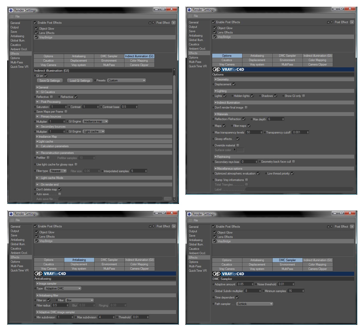

premetto che non sono un fenomeno nei settagi , mi auguro che qualcuno indichi la giusta via....
perchè sono 2 problemi enormi se devi rappresentare le piastrelle e non ci assomigliano neanche..
GRAZZIE :o

mmmhhh.. non ho capito bene.. ma per la zona scura sulle piastrelle, hai provato a mettere il phong a 0°...?
magari mi sbaglio...
poi per quanto riguada le tex... le scene secondo me sono troppo distanti dalle piastrelle.
aumenta i parametri di bump e vedrai che qsa succede.
ciao e buon lavoro

per quanto rigurda le tex (e spero di aver capito bene) dovresti cercare di lavorare meglio sul materiale.
i canali prendono le informazioni di colore in bianco e nero (tranne il diffuse!), se la tex è grigia uniforme è ovvio che il canale di conseguenza lavorerà meno bene... contrasta un po la tex che metterai nel canale di bump e vedrai che le cose cominceranno a migliorare.
per le prove basta che fai anche un render region e te ne accorgi in 15 sec se è tutto ok!
Renxo

grazzie moltisssime Renxo , era il Phong che mi faceva il disastro !!!
il casino diventa sui pavimenti , perchè sui rivestimenti se la camera è abbastanza vicino non si nota se tieni il phong di default ...
cmq sui pavimenti è meglio usare phong a 0° .
adesso torna tutto e che con il phong a 80° se usavo il bump o lo spec non faceva che esaltarne quei difetti di ripetizione...
:idea:
