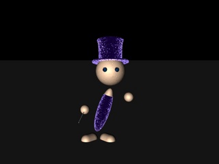

salve a tutti.
ho un broblema kon un animazione. dovrei partire kon l'ambiente tutto buio per poi fa accendere un faro tipo okkio di bue su un omino, tipo teatro. il problema è ke nella renderizzazzione prima ke si accenda l'okkio di bue il pupazzetto e il pavimento sono lo stesso illuminati dall'illuminazione di default (invece nn si dovrebbero vedere). kosa c'è ke nn va????
allego un immagine dell'omino prima ke si accenda l'okkio di bue.
ekko il maghetto quando nn si dovrebbe vedere

Per eliminare la luce di default, devi andare nei settaggi di rendering alla pagina Options e disabilitare la voce Auto light.
Però è strano perchè, supponendo che tu abbia correttamente animato un oggetto luce nella scena, abbassando quindi la luminosità, avresti comunque una fonte di luce nella scena e la luce di default non si dovrebbe attivare... sei sicuro di vare settato bene i keyframes per l'animazione della luce?

mille grazie arkimed. era quello ke cerkavo.
anke a me la kosa mi è sembrata srana in quanto mi avevano spiegato ke nel momento in kui krei una luce automatikamente quella di defaut si annulla!
kmq adesso mi si è presentato un altro problema: al buio l'omino nn si ve, ma i vestiti si. il kappello e il korpetto kompaiono lo stesso kome se illuminati.....
kome mai??? devo settare in qualke modo il materiale???? (ho usato il velvet)

hai attivato la luminanza nel materiale?

mmmmmmm, mai avuto a ke fare kon la luminanza.
kmq ho risolto il problema animando la voce "gradienti" del materiale, nn so se è la soluzione adatta, ma ha funzionato.
