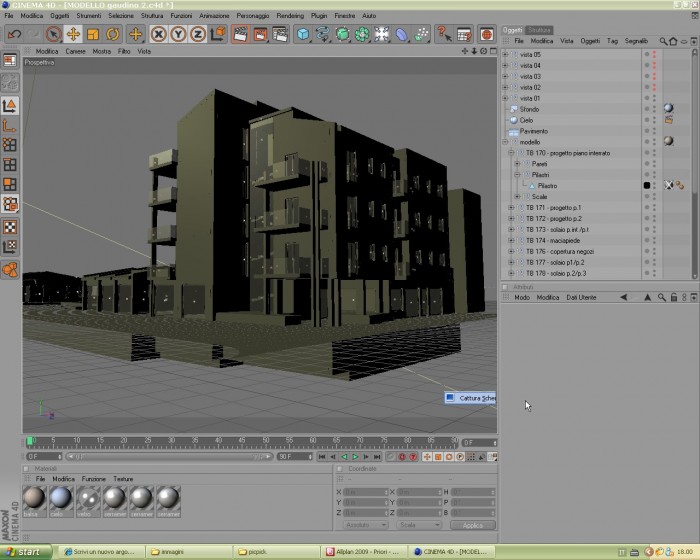

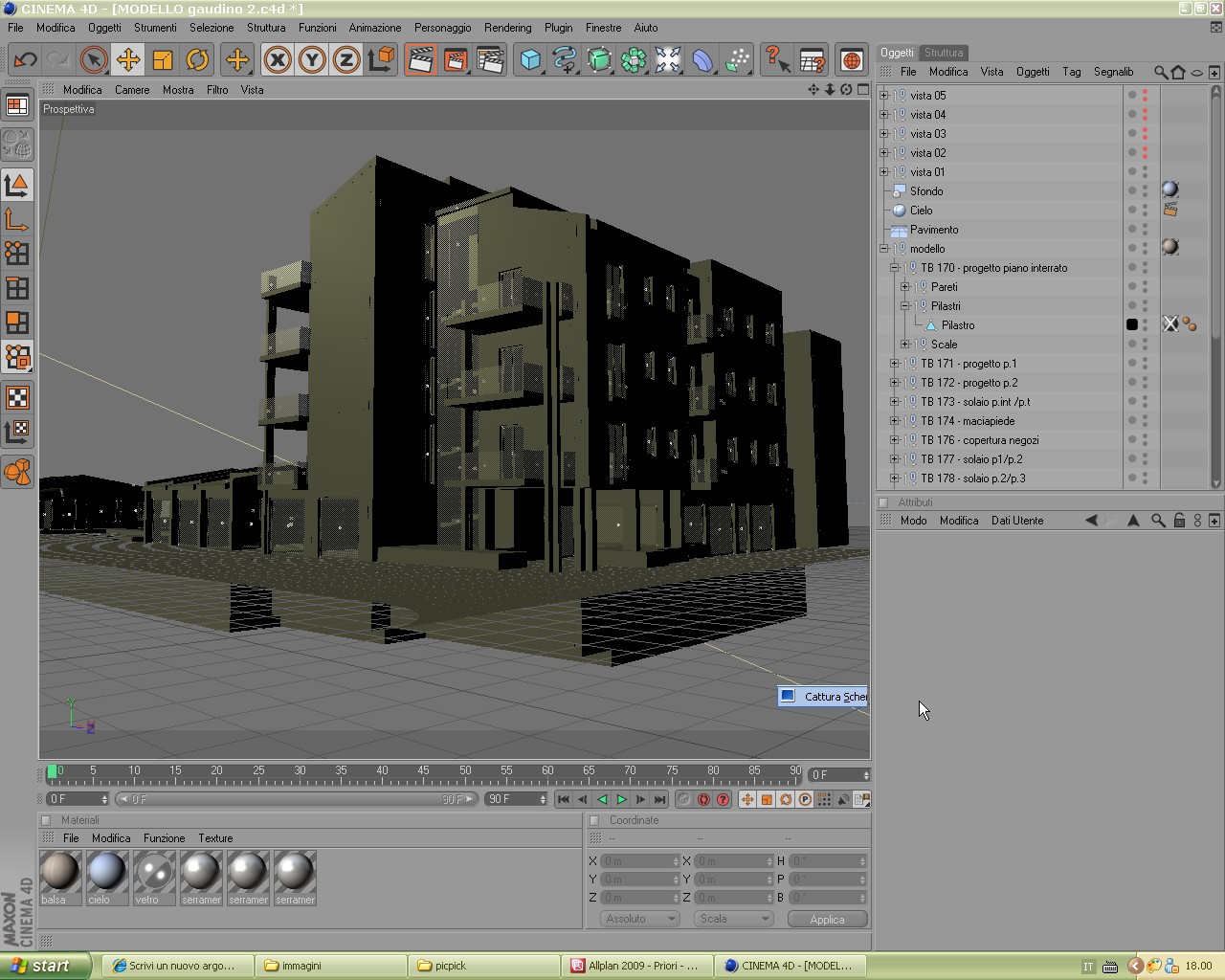

salve, pongo un problema che mi sta facendo sclerare, tanto semplice quanto irrisolvibile per me ora :roll:
mi è stato passato un modello di alcune palazzine abbastanza complesso, per semplicità devo fare un lavoro con l'effetto stile balsa (stile modellino universitario)
ho eliminato dalla gestione materiali tutti i colori che si sono importati da allplan, sostituendo solo al colore azzurro il materiale vetro (con trasparenza, riflessione etc etc)
applico il mio materiale balsa all'oggetto nullo comprendente tutto il modello ma non riesco a vederlo poichè tutti gli elementi del modello hanno associato i vecchi materiali (che ho eliminato) con la classica X sopra
la mia domanda è:
come posso eliminare quei materiali con la x sopra ?
oppure c'è un modo attraverso il quale il mio materiale balsa, associato all'oggetto nullo, sovrascriva tutti quelli cancellati tranne quegli elementi ai quali è associato il vetro ?
sarebbe impensabile andare ad esplodere tutti i quadri e cancellare i materiali con la croce
spero di essermi spiegato e nn aver fatto casino :)

allora hai diverse strade: la prima, se puoi ripartire dalla scena "iniziale" è quella di andare nella sezione Assignment di ogni materiale e rimuovere dalla lista gli oggetti che vi si trovano.
In alternativa puoi provare a copiare uno dei texture tag degli oggetti ed incollarlo sull'oggetto padre di tutto il modellino e a quel punto usare il comando Select identical child tags e poi rimuovere.
Altra opzione è usare uno script, ce ne sono di molto utili in questo post su cgtalk:
http://forums.cgsociety.org/showthread. ... exture+tag
in particolare TidyUP e MaterialReplacer, ma non li ho potuti provare

grazie molte visualtricks!
ho adottato il tuo primo consiglio, sono ripartito dalla scena iniziale importata, e in 10 minuti scarsi sono riuscito a risolvere il problema
ero sempre abituato a cancellare i materiali dalla gestione materiali, ma in casi come questo è controproducente se poi voglio rivestire il modello con unica texture
col tuo suggerimento da "assegnazione" in pochi minuti il problema si risolve, riuscendo a mantenere solo quelli che mi interessano
