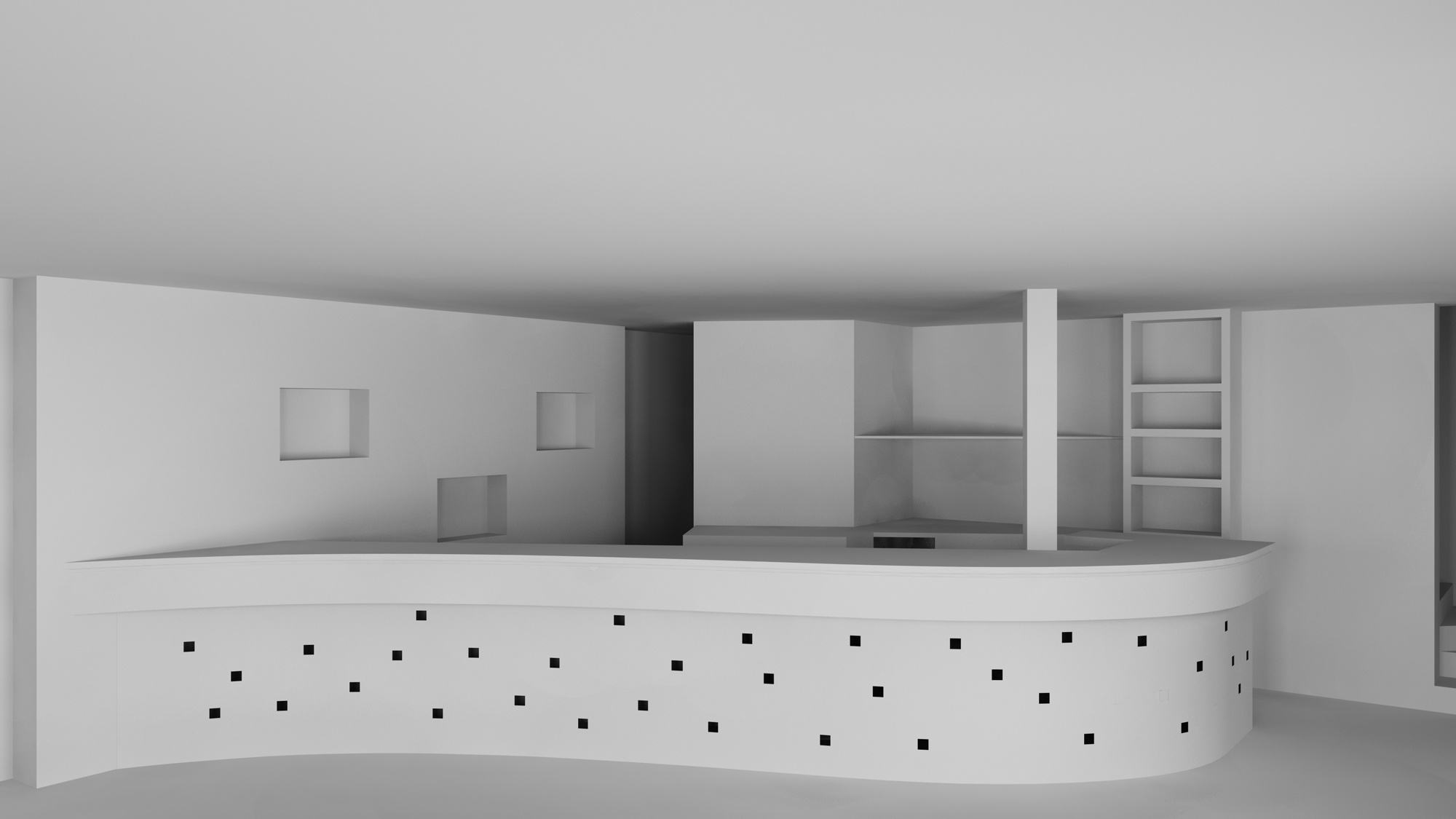

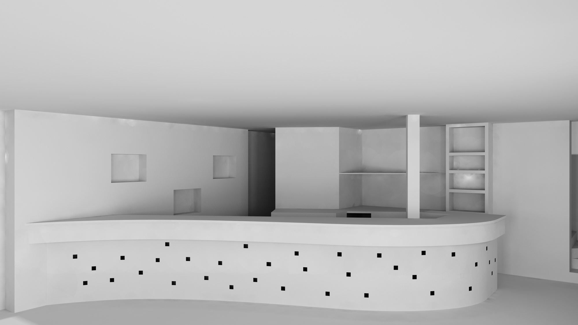

ciao ragazzi vi posto un interno di un bar.
che ne dite dell'illuminazione?
volevo chidere info su altre fonti di illuminazione.devo inserire dei neon uno x ogni vano ricavato nel cartongesso sulla parete a sinistra, inserisco delle luci area nalla parte superiore del vano giusto?
e quà vi voglio invece!!!!!quei buchi quadrati che vedete sulla parte verticale del bancone (acciaio) son fatti perchè fra l'acciaio e la parte portante ci sono dei neon che illuminano, ma che luci inserisco?

In questo caso x i neon nn userei luci, ma un materiale con luminanza :)

http://www.c4dzone.com/it/forum/viewtop ... f=1&t=9122
con questa discussione risolverai il problema dei neon nelle nicchie
e secondo me potresti risolvere con lo stesso modo l'illuminazione attraverso i fori quadrati

Quoto i suggerimenti che ti hanno dato i ragazzi. Per i fori del banco attiva la luminanza al 200%.
Per il momento continua così perché il progetto mi sembra interessante.

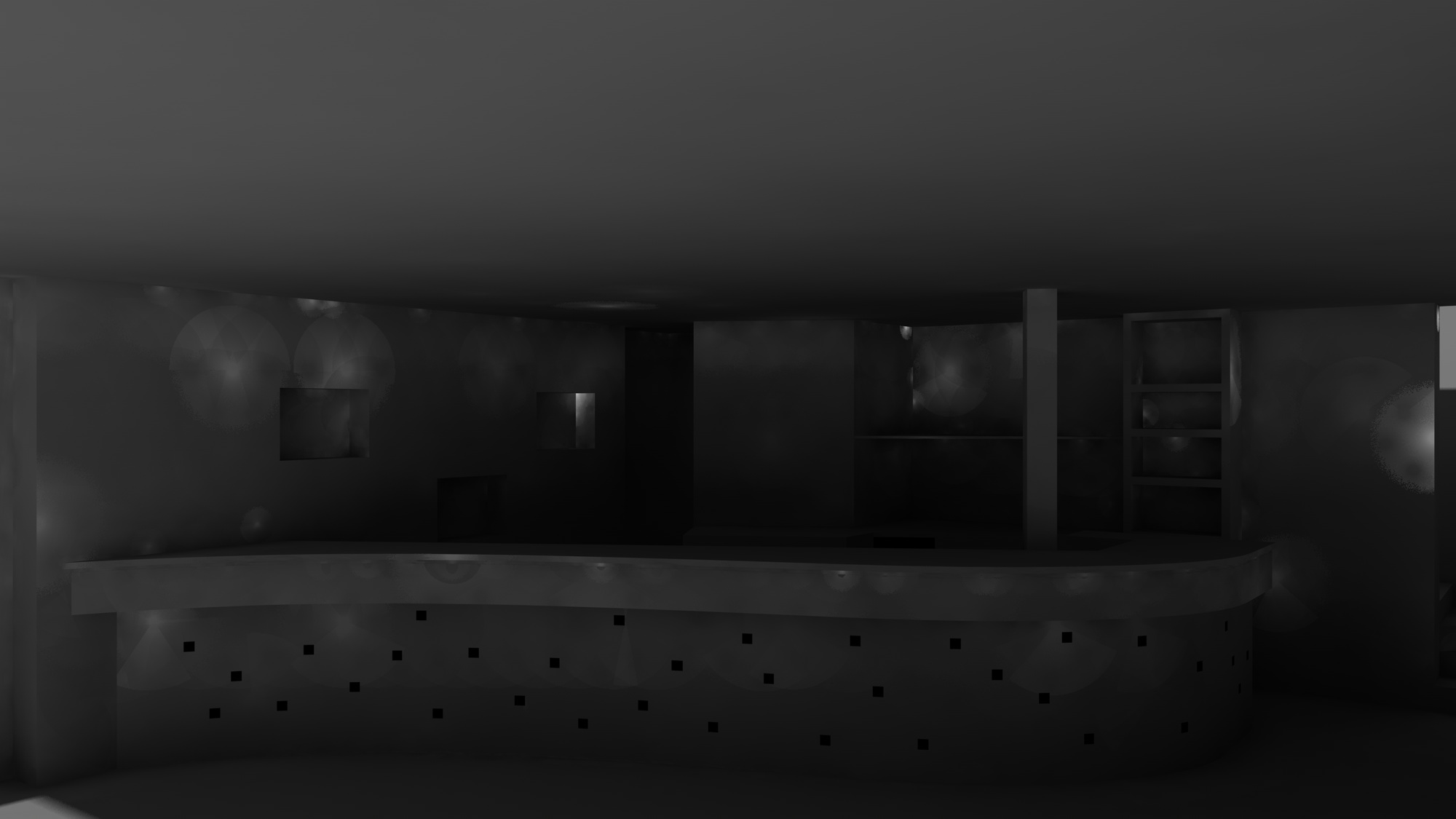

ok. ho provato a mettere i neon nei vani.
ho creato un cono(neon) e l'ho copiato per posizionarlo nei 3 vani, poi ho creato tre materiali con attivato solo il canale luminanza e ho dato un colore diverso ad ognuno di esso! luminanza però l'ho dovuta mettere a 1000%!
che dite?
ho lasciato attiva la luce giorno (sole+luci area).
così facendo però i neon non mi danno ombre, c'è un modo per averle?anche se non sò quanto mi possano servire!
mi scuso se c'era già un argomento attivo, ma vi giuro che l'ho cercato un bel pò prima di chiedere come si poteva fare un neon!
