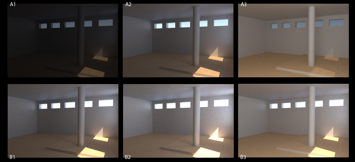

Premesso che le aperture sarebbero comunque assolutamente insufficenti per illuminare una stanza così grande, fuori sembra si sia spento il sole.
Prendendo per buona l'intensità della luce oltre i lucernai, senza l'ausilio di luci artificiali o flash, l'interno risulterebbe + o - come nella A1, con un'adeguata pellicola e con una corretta messa a punto dei parametri che regolano l'apertura e l'esposizione come nella A2 e con un flash come nella A3.
Prendendo invece come riferimento le prime immagini postate (quelle senza stumenti) (dove la luce del sole è più intensa) dai lucernai la luce dovrebbe entrare con molta più forza (vedi B1) ma per evitare un'immagine sovresposta (B2) sarebbe comunque necessario un flash (B3) oppure, visto che c'è, il lampadario acceso.

- modifica le dimensioni delle aperture o il numero (a tua scelta) tenendo conto che per quella stanza ti servono almeno 10 mq di superfici vetrate
- la mappatura colore non è un sistema di illuminazione e non va quindi applicato per aumentare la luminosità globale; deve servire esclusivamente per ridurre eventuali eccessi (bruciature o angoli troppo scuri)
- ricreato il tuo ambiente fai una prova solo con cielo e sole, intensità primaria e secondaria 100%, prof diffusione 5-6 e, partendo da quel risultato, applica le eventuali area per ogni finestra per aumentare l'illuminazione senza alterarla (dov'è chiaro dovrà essere più chiaro e dov'è scuro dovrà essere meno scuro).
