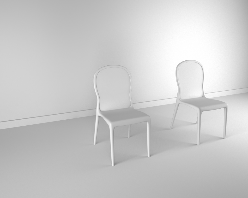

la prima volta - miglioriamo questo rendering?

Definiamo l'illuminazione che ricordo rispetto a quella della scena con i settaggi di Arc... ha solo 1 luce in più (mi sono, ricordo, volutamente impuntato).
È probabilmente questo che rende i miei rendering più illuminati rispetto a quello più in chiaro/scuro di Arc....
Ho provato anche a diminuire l'intensità di una delle due ma forse dovrei fare ancora tante prove.
Allora attendo su come procedere...
Grazie ancora ragazzi!!!

personalmente preferisco la prova con una sola luce, la tua quart'ultima immagine x intendersi..magari con la luce più "parallela" alla sedia, quindi meno inclinata...
ora una base di materiali inizierei a metterla...a grandi linee è giusto iniziare senza materiali e regolare l'illuminazione, ma tieni conto che a seconda dei colori utilizzati il tutto subirà delle modifiche...quindi è molto probabile dover ri-aggiustare qualche parametro, tipo intensità e/o decadenza della luce....

Detto questo, dal momento che la scena è puramente indicativo in quanto si potrebbe presumere che ai lati delle due sedie potrebbero esserci altrettante finestre, mi son impuntato a trovare il miglior risultato al momento possibile.
Comunque nell'attesa di vostre risposte ho giocato un po' con i parametri.
Ne son venuti fuori BEN 4 RENDERING. Ad occhio opterei per il secondo ma preferisco scegliate voi che siete più esperti.
Ecco i post...

Quale selezioniamo??? e...... DEFINIAMO prima di passare ai materiali?

io sceglierei il secondo..
e ora vai con i materiali!

OK... promossa la soluzione 2 che in ogni caso, se non ho capito male, con l'aggiunta dei materiali vedrà modificati ulteriormente alcuni parametri (intensità??? decadenza???).

detto questa cosa (molto importante) posso dirti che non c'è un modo da seguire nell'assegnazione dei materiali
puoi iniziare a metterne una alla volta ma solo alla fine solo quando l'intera composizione sarà finita (devi inserire solo 3 materiali in questo caso) dovrai nuovamente riconfigurare un po' tutto
in pratica solo a quadro completo si ci rende conto quali sono le cose da migliorare e correggere

Ti faccio cmq i miei complimenti per il tuo risultato, prima o poi dovrò sbattere anche io sull'illuminazione che è il punto che ho lasciato maggiormente indietro...
Cmq vedrai che una volta fatti i materiali basta ritoccare un poco i parametri con cui ormai hai preso confidenza e magari anche un poco con i vari parametri di spec e bump dei materiali...
