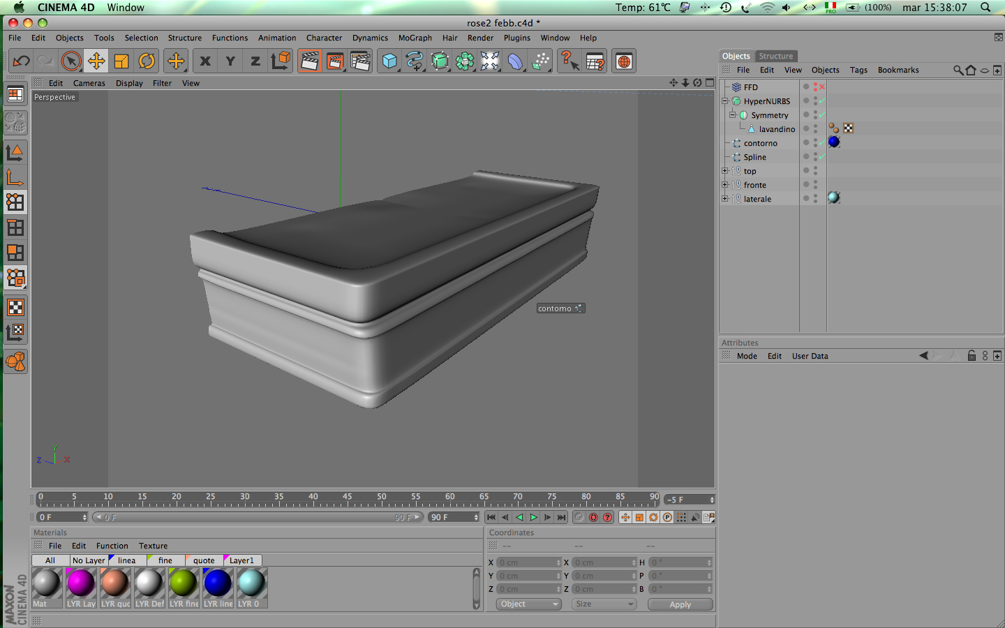

ciao ragazzi non riesco a fare la simmetria di questa meta di lavandino..potreste aiutarmi?
grazie mille
moka
ecco il la metà di lavandino, come si fa a farne la simmetria?

in particolare, cosa ti da problemi?
metti cio che vuoi specchiare in un oggetto nullo, e metti l'oggetto nullo sotto una simmetria.
poi devi vedere come sono posizionati gli assi della simmetria, x ottenere cio che vuoi.
ruota l'asse della simmetria, x capire.
al limite cambia la posizione dell'asse dell'oggetto nullo.
spero di aver capito il problema e di averti aiutato...
