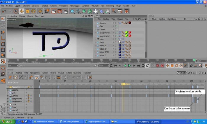

elisa ha scritto:anzitutto dovremmo capire meglio cosa stai registrando, hai registrato il parametro colore di uno stesso materiale assegnato all'oggetto?
fai una foto alla time line dove si vede cos'hai registrato
in ogni caso tieni presente che:
- se a zero registri il colore bianco
- al 20° fotogramma il colore verde
la transizione sarà sfumata dall'inizio alla fine, se vuoi che cambi solo al 20° keyframe dovrai registrare il colore bianco ad esempio al 18° e al 20° il verde

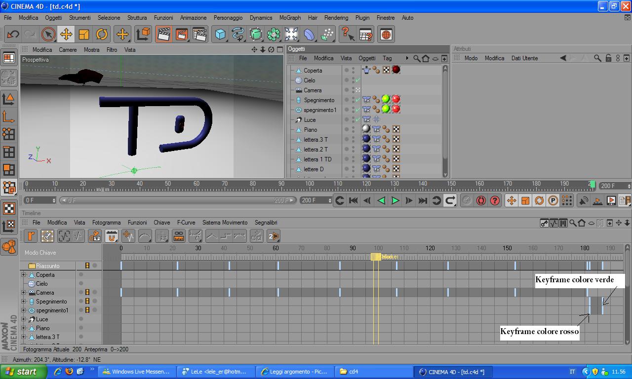

Ecco qua l'immagine
Ho fatto come dici te ma non mi cambia nulla. Nn so che dire.

vedo che all'oggetto spegnimento hai associato due materiali, se registri il colore è naturale che non cambi niente, devi registrare l'associazione del colore, prima registri che a quell'oggetto è associato il materiale verde, poi registri che è associato quello rosso
guarda il file che ti allego
