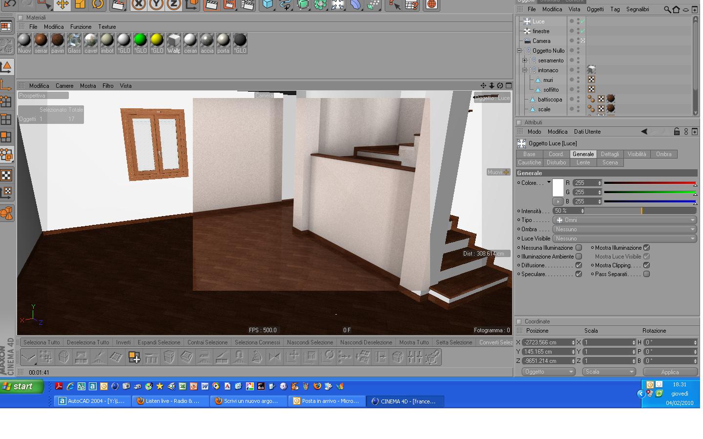

ciao ragazzi, qualcuno ha idea dl motivo per cui renderizzando questo tridimensionale, venga fuori questa immagine così sgranata?

ciao pierluigi, parli del disturbo??
potrebbe dipendere dall'AA o dalle poche suddivisioni delle ombre...così a bruciapelo :)

ho visto che è causato dalla tipologia di ombre. usando la luce area applicata all'oggetto vetri e usando l'ombra area viene fuori tutto quello "sporco". usando le ombre morbide invece le pareti rimangono pulite e le ombre risultano migliori. ma non capico perchè le AREA facciano questo pessimo effetto. non mi era mai capitato

i vetri sono renderizzati e danno ombre? potrebbe essere x quello, prova a renderizzare senza vetro...se è meglio allora metti un tag compositing al vetro e digli di nn creare ombre :)

ho visto dopo che c'era il file postato.....ma nn serve quella luce omni la in mezzo...sarebbe meglio che la luce venisse direttamente dalle finestre...posiziona le area a tutte le aperture e vedi il risultato ;)
ps. quella luce area che hai nel file nn illumina nulla xchè, oltre essere lonana anni luce (appunto:)) è rivolta dal lato opposto :(

l'ombra area è collegata all'"oggetto" vetri e perciò la posizione in cui si trova ritengo sia ininfluente.
poi la luce omni l'avevo messa per prova. ma comunque il problema è proprio solo quando selezion o ombre area anche solo con la luce " vetri" attivata
