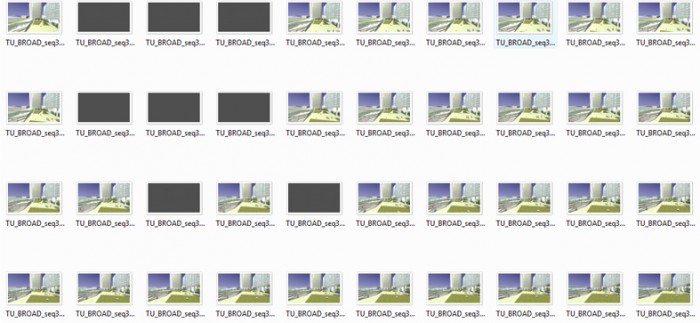

E' da un po' che riscontro questo problema con una sequenza di un'animazione che sto portando a termine. Una camera lungo un percorso renderizza nella parte finale del suo tragitto diversi frame totalmente grigi (vedi allegato). non riesco a capire il problema. ho provato a copiarla, renderizzare i singoli frame anziche' il preview range, provato a copiare l'intero progetto in un nuovo file ma il problema rimane. Ho anche pensato di cancellare i frame grigi e sostituirli con frame corretti e cambiandone il nome, ma l'animazione risulta scattosa.
qualcuno di voi ha avuto lo stesso problema e sa come risolverlo?
HELP devo consegnare questo lavoro entro oggi, massimo domani.
grazie ragazzi

Ciao, ma sono sempre gli stessi quelli corrotti o il problema e random ?
Posta le impostazioi di progetto e di out.......se sei ancora in tempo.

comunque i frame sono sempre gi stessi, non so se dipenda dal tipo di spline che sto usando o che altro. il bello e' che se renderizzo l'editor e' tutto ok ma in picture viewer compare lo schermo completamente grigio.
questo e' proprio l'ultimissimo problema che mi e' rimasto da risolvere e mi sta facendo impazzire.
c4d R10
frame rate 30
60s la unghezza della sequenza
target camera
align to spline (di tipo BEZIER ADAPTIVE)
fammi sapere se hai qualche idea. l'animazione dovrei consegnarla oggi quindi ho ancora un po' di tempo.

Stranissima stà cosa... sei sicuro che per errore non ci sia qualche elemento che passa davanti alla camera?

Come non detto... ho letto ora che nell'editor il rendering è ok... :roll:

puo' essere come dici tu Arkimed.
ho raggruppato tutti gli oggetti che mi interessano e disattivati, ed effettivamente adesso renderizza il resto della scena. ma ancora non riesco a trovare il bagolo. apparentemente non ci sono oggetti che oscurano la camera al suo passaggio e come detto l'editor e' ok.
esiste un modo veloce per filtrare tutti quegli oggetti che magari sono disattivati alla vista ma non al rendering?

arkimed, sembra che tu c'abbia azzeccato. C'e' da qualche parte un oggetto nascosto, ancora non ho capito dove, dato che il mio file e' abbastanza complesso. la cosa strana e' che prima renderizzando solo l'editor non mi dava problemi. credo comunque di aver risolto.
grazie ragazzi per l'aiuto, mi avete salvato la vita :)

però ora la cosa mi incuriosisce... dunque non è che hai utilizzato ad sempio un oggetto sfera gigante da utilizzare come cielo e magari la camera in quei frames esce fuori?
Ad ogni modo puoi provare a posizionarti su uno dei frame incriminati e poi guardare magari dalla vista dall'alto se c'è qualche oggetto davanti alla camera... inoltre dovresti prestare attenzione a quegli oggetti che magari sono invisibili nell'editor ma visibili nel rendering...

secondo me arkimed si trattava di un oggetto nascosto o qualche altro strano bug.
ho ricontrollato l'oggetto che dava questo problema e apparentemente e' ok (no compositing o display tag, non era disattivato nell'editor) quindi non so che dire. per fortuna era una parte dell'edificio che nella scena principale non era inquadrata quindi disattivandola ho risolto la cosa.
veramente stranissimo
grazie comunque della dritta, semplice ma centrata in pieno!
