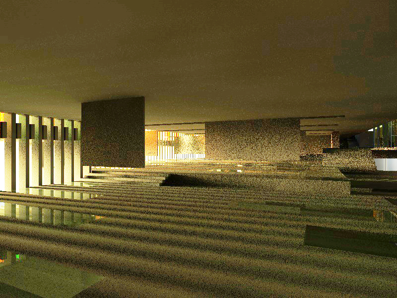

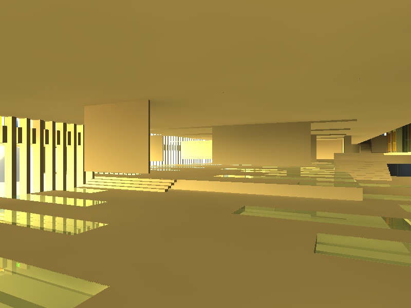

alla fine siamo riuscite ad illuminare l'ambiente...ma non è molo chiaro come.......in ogni caso questi sono diversi risultati.
ora vorrei sapere:perchè mi vengono quei puntini nelle ombre? e nell'ultima immagine quelle chiazze scure sono interferenze dei vetri colorati??
cosa posso fare per migliorarlo?
grazie anticipatamente!

il problema è la scala, il tuo modello è piccolo
se fai una prova ed inserisci un cubo di default noti che è esageratamente grosso rispetto ai tuoi edifici
crea un oggetto nullo ed inserisci dentro tutto il tuo modello, camere comprese cosi' non perdi le inquadrature
ridimensiona il tuo oggetto nullo di 100 volte nei campi xyz
ti posto sia il file corretto nel dimensionamento, ho eliminato tutte le tue luci ed inserito un sole e luci area per illuminare la tua vista
consiglio: ordina il tuo modello per lavorarci meglio, suddividilo in piu' parti altrimenti è un casino totale per lavorarci
buon lavoro
