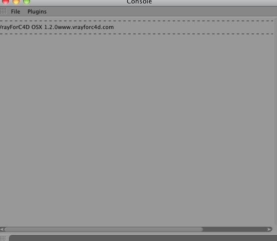

beh niente, devi verificare che effettivamente ci sia, nella cartella plugin di cinema4D c'e' il VRAYBRIDGE?
poi hai messo la chiave che ti e' stata fornita nella cartella principale di cinema4D insieme a tutti i suoi file?
se hai verificato il tutto, lancia cinema, apri la CONSOLLE che trovi nel menu finestre > consolle, e vedi se hai qualche strano errore..
ecco cosa dice quando e' tutto ok

Grazie hoo controllato e Vray Bridge c'é. Nella console mi dice che la chiave é "wrong" . Ho inserito quella della versione 1.1 come indicato ???
