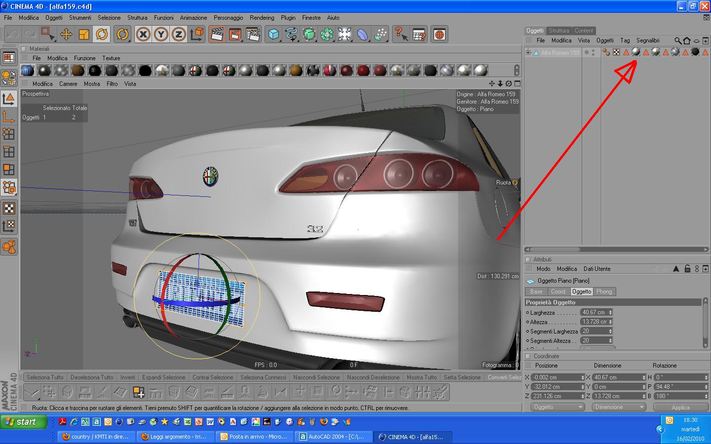

scusate la domanda ebete, ma vorrei sapere a cosa servono i trinagoli arancione, che ogni tanto interponete sulla stringa dei materiali.
usando autocad per modellare, creo per ogni materiale un "piano".
grazie delle eventiali "dritte". :)

ehm..intendi che nella gestione materiali in basso vedi dei triangolini? colorati? o intendi i triangoli che vedi in alto nella gestione oggetti nei TAG?
nel primo caso sono le linguette dei livelli...
nel secondo caso sono delle selezioni poligonali a cui (forse) c'e' associato un materiale isolato :)

queste, grazie

si si,sono delle selezioni poligonali come ti diceva masterzone..praticamente con quelle tu puoi applicare dei materiali in diverse selezioni

grazie, per capire come come posso fare? :)

Giusto per capire... Fatti 6 materiali di colori diversi... Prendi un cubo e rendilo modificabile. Modalità poiligoni e seleziona una delle facce del cubo. Prendi un materiale e trascinalo sulla selezione. Vedrai che è comparso un triangolino e a fianco è assegnato il materiale che hai scelto. Fai lo stesso con ttutte e sei le facce e avrai un cubo variopinto e 6 triangolini con a fianco il relativo materiale che hai scelto.

in alternativa puoi selezionare le facce che ti interessa e cliccare la voce "setta selezione"
stai attento a non avere una selezione gia selezionata, xkè in questo caso il comando "setta selezione" riscrive cio che è selezionato.
questo ti permette di creare un triangolino.
