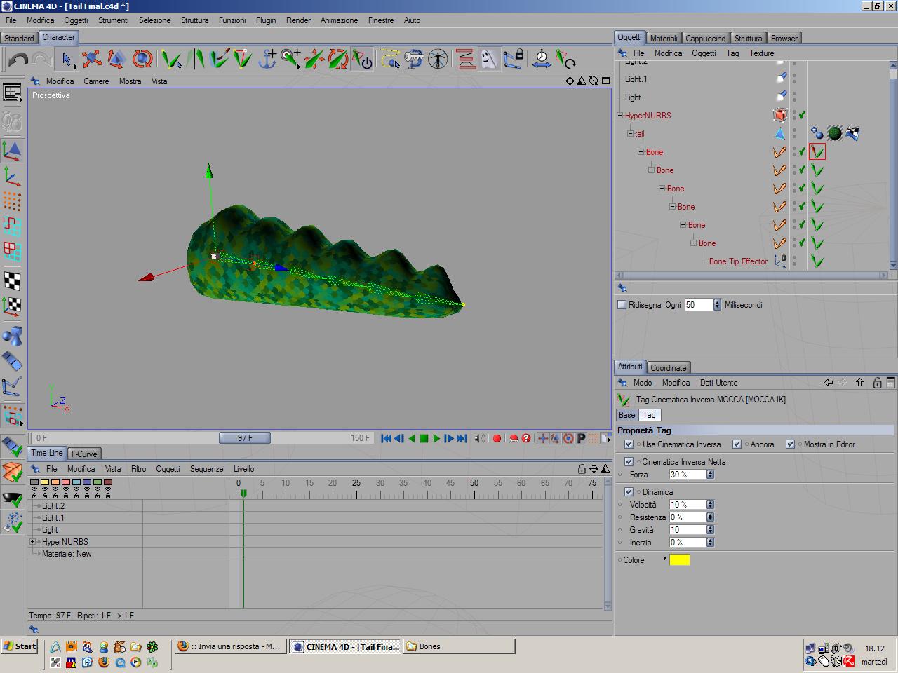

Ti mando uno screenshoot della scena.. dovrebbe esserci tutto.

Messaggi: 10601
Spunta via la "Cinematica inversa netta" (il modulo mocca e dynamics e' tradotto da CANI)...e attiva il refresh oppure play sulla time line...
Dovrebbero scendere tutte le bone...
Mz

oh yeah... :) grazie mille.
Per altro quel parametro (Cinematica inversa netta) neanche compare sul manuale... si vede che è stato aggiunto per complicare un po' la vita.
