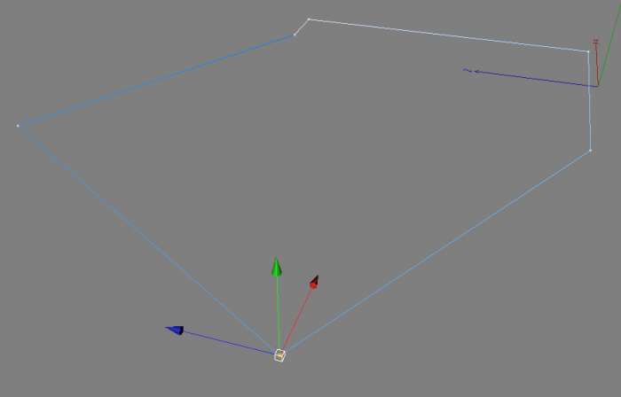

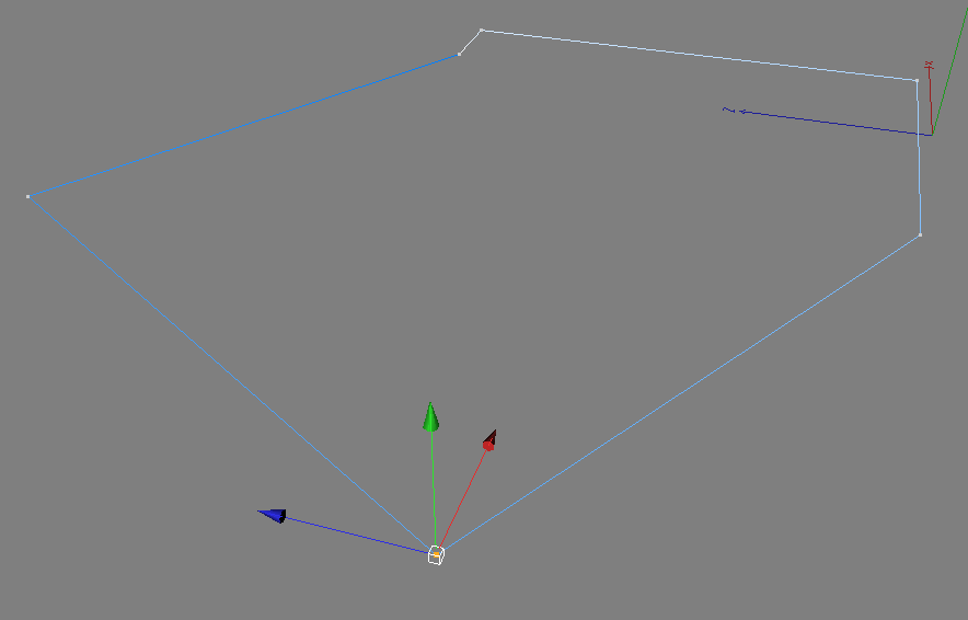

scusate ragazzi, altrimenti non riesco a dormire....c'è un modo x ruotare un punto o la sua asse?
capita a volte di ritrovarmi con il punto selezionato e gli assi ruotati di 45°, come lo riporto in posizione 0?
altrimenti muoverlo diventa problematico ed il risultato, assolutamente, nn preciso...

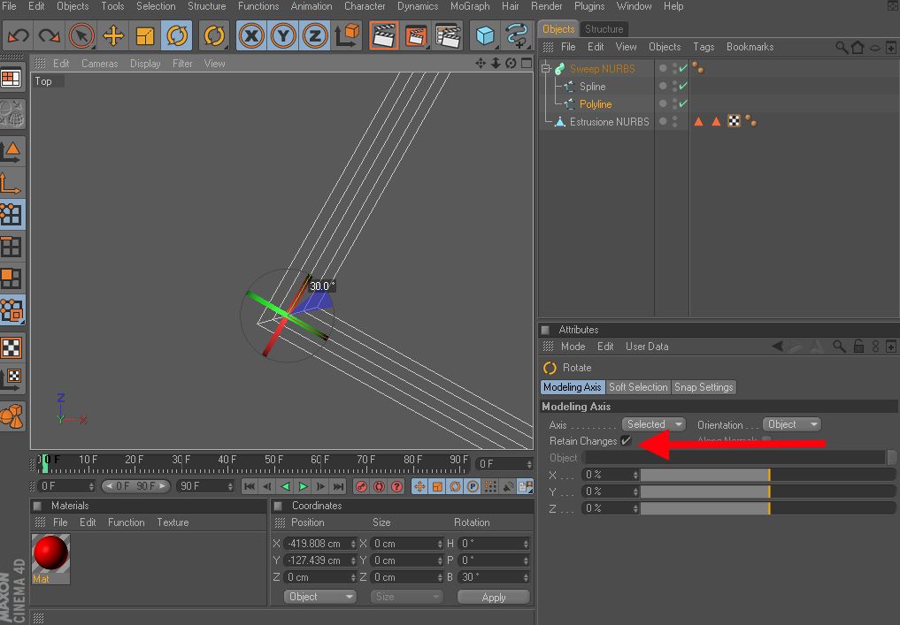

ma se vuoi girare sto punto.. nel caso del tuo esempio, metti la spunta a retain changes >tieni premuto shift e giri l'asse a 30 gradi...

OHHHH!!! grazie flow, hai capito perfettamente!!! :/// :/// :///
Grazie 1000 :)
